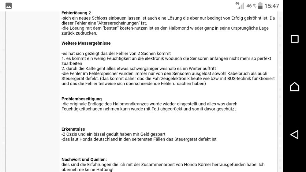

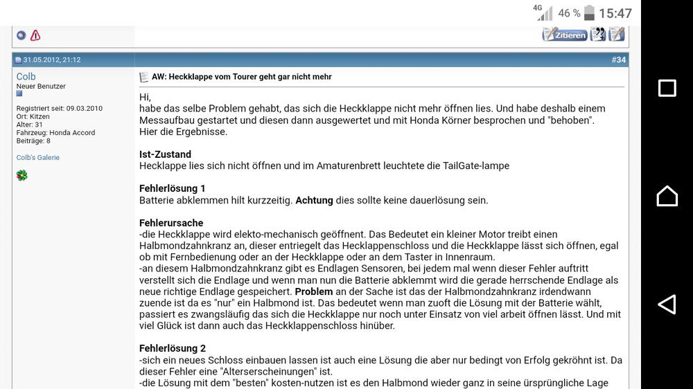

So nun ist das Chaos perfekt fehler geht nicht mehr weg wenn ich das licht anmache. Kofferraum läßt sich manuel öffnen. leider piept er wenn ich fahre kann ich das irgendwo deaktivieren?
will nicht ein schloß kaufen und dann ist es das nicht denn Honda nimmt es nicht zurück.
