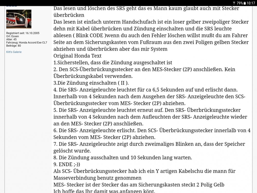

kretschi74 Geschrieben 24. Dezember 2018 Geschrieben 24. Dezember 2018 (bearbeitet) Ich kann da nicht weiterhelfen,dafür habe ich keine Unterlagen.Such im CG CH Forumsbereich,die sollten baugleich sein. Ich hab da was gefunden,schau mal ob das bei dir so ist Bearbeitet 24. Dezember 2018 von kretschi74 Zitieren
Felgen17 Geschrieben 24. Dezember 2018 Autor Geschrieben 24. Dezember 2018 (bearbeitet) Genau den MES-Stecker (2P) habe ich ja mit Büroklammer überbrückt Bearbeitet 24. Dezember 2018 von Felgen17 Zitieren
Felgen17 Geschrieben 24. Dezember 2018 Autor Geschrieben 24. Dezember 2018 (bearbeitet) Nur für diejenigen die irngewann in der Zukunft das gleiche Problem haben. Der Reset funktioniert nicht bei druchgebrannter 10 A SRS Sicherung (2 te von unten auf der Fahrerseite ) Ich wollte diese nur rausnehmen um zu checken ob ich dann Fehlercodes erhalte beim auslense. Dabei habe ich festgestellt, dass diese durchgebrannt war (wie auch immer der Vorbesitzer das geschafft hat...). Sicherung getauscht. SRS gelber Stecker gebrückt. Fehler verschwunden :-) Viel Erfolg falls jemand mal das gleiche Problem hat. Bearbeitet 24. Dezember 2018 von Felgen17 Zitieren
