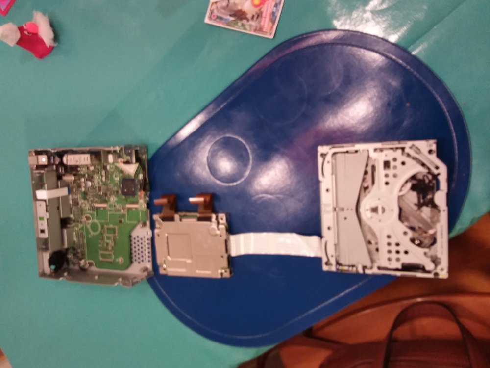

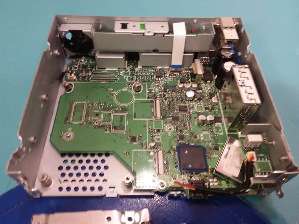

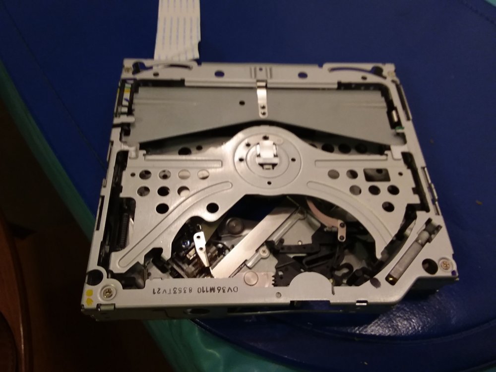

Vergessen
Rechtes Bild unten:Oben die Grundplatine,unten das Laufwerk.Im Metallkästchen (mitte) ist die Navisteuereinheit.Die steuert auch den Bildschirm oben.Hab es mal zufällig gehabt dad die Farben oben nicht stimmten,schuld war eins von den Flachbandkabeln im Stecker.
