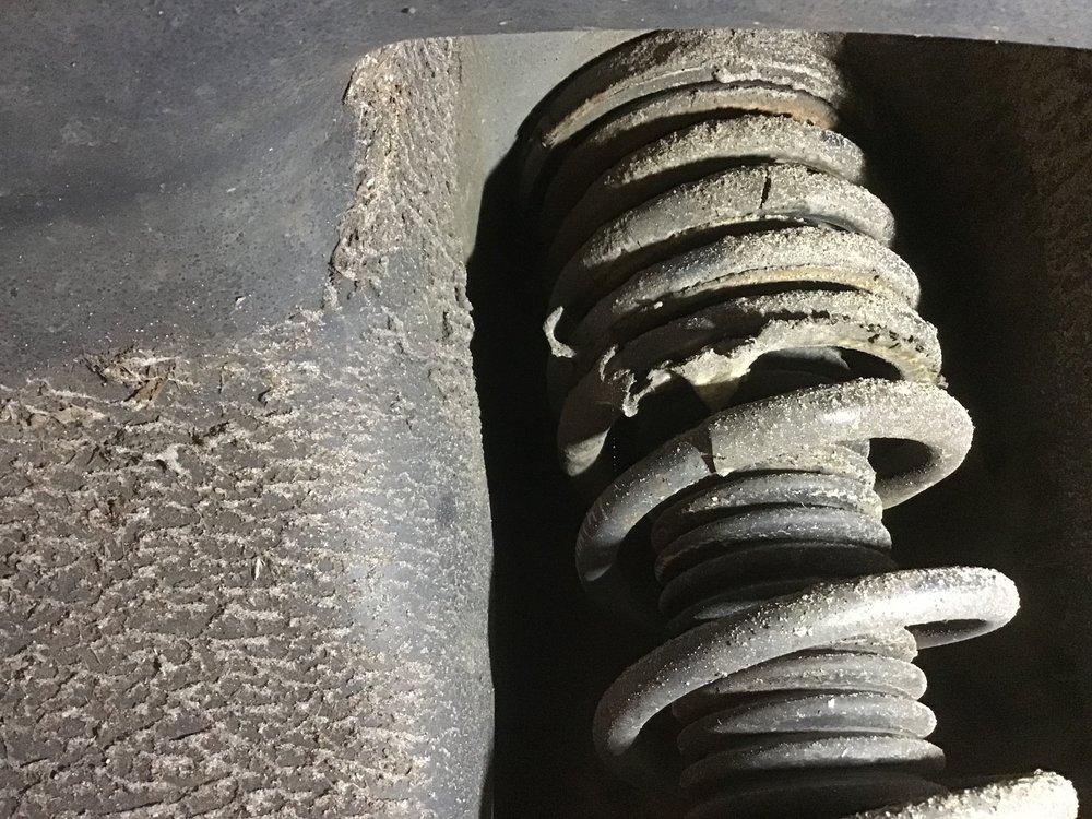

HH-Accord Geschrieben 24. Februar 2019 Autor Geschrieben 24. Februar 2019 Guten Morgen Miteinander, Hier kurz die Antworten auf die Fragen: Mit dem Accord fährt meine Perle durch den Landkreis. Da ich viel unterwegs bin, habe ich Sie zu verschiedenen Werkstätten zur Fehleranalyse geschickt. Jede Werkstatt hatte eine andere Diagnose. Also war ich mal beim ADAC zum Stoßdämpfercheck, da eine der Werkstätten die hinteren Dämpfer als Ursache festgestellt hatten. Der Test ist für ADAC Mitglieder kostenfrei, und der Test ergab, alle Dämpfer sind absolut okay. Zur Fehlerbeschreibung: Meine Lady beklagt sich über Klappern an der Hinterachse, wenn das Auto kurze Stöße bekommt. Ich habe mir das Auto zusammen mit dem ADAC Mann angeschaut und folgende Bauteile als wechselnswert befindet. HA Querstange Vorn unten - Buchsen porös HA Federnauflage defekt, hier habe ich noch keine Info ob dieses Bauteil von Honda oder vom Federnhersteller H&R kommt. Grüße Zitieren
pw84 Geschrieben 24. Februar 2019 Geschrieben 24. Februar 2019 Die Federauflagen werden bei Tieferlegungsfedern eigentlich immer übernommen. Die sind also noch von Honda. Auch bei meinem KW Fahrwerk werden die originalen Gummiteller und Auflagen etc. übernommen. Zitieren

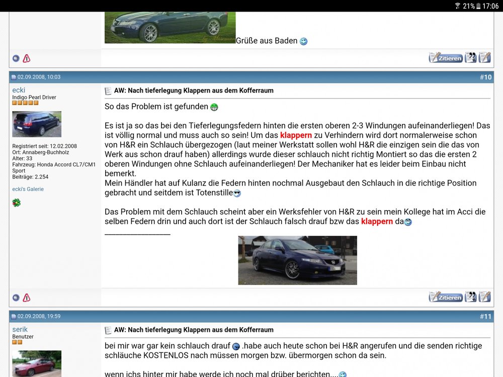

kretschi74 Geschrieben 24. Februar 2019 Geschrieben 24. Februar 2019 (bearbeitet) Gab es da nicht mal ein Problem mit verdrehten Tieferlegungsfedern,die dann klapperten? Hab es: Bearbeitet 24. Februar 2019 von kretschi74 Zitieren
