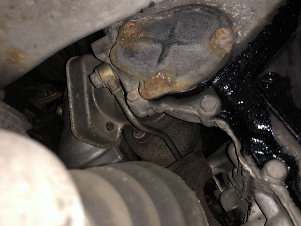

Fastrider Geschrieben 16. Februar 2019 Geschrieben 16. Februar 2019 Guten Morgen Gestern Abend bin ich mit meinem Accord unglücklich vom Bordstein gerutscht mit der Va beim rangieren , das Hitzeschutzblech war komischerweise gegen die Scheibenbremse gedrückt was geräusche wie im Schienenverkehr machte naja danach ging meines Gefühls die Lenkung schwerer hier habe mal ein Bild gemacht von sichtbarem Ölverlust , gibt es da einen Zusammenhang ist das zufällig was von der Servo? Zitieren

kretschi74 Geschrieben 18. Februar 2019 Geschrieben 18. Februar 2019 (bearbeitet) Ist ja nicht viel zu sehen auf dem Bild . Hinter dem rechten Rad geht eine Servoleitung unten lang.Eventuell zugedrückt Bearbeitet 18. Februar 2019 von kretschi74 Zitieren
ACC-CDI-2T Geschrieben 18. Februar 2019 Geschrieben 18. Februar 2019 .. ja, evtl zugequetscht und soweit beschädigt, das leicht undicht ... Wenn das ne Servoleitung ist, wär das auf jeden Fall ne Erklärung für die Schwergängigkeit. Zitieren Km-log Jun 542.000
Fastrider Geschrieben 18. Februar 2019 Autor Geschrieben 18. Februar 2019 Ist das vielleicht die leitung ? Zitieren
Fastrider Geschrieben 18. Februar 2019 Autor Geschrieben 18. Februar 2019 Habe vor letzte woche den krümmer getausch dadurch ist der Turbo und der rest vom Auspuff ungefair 1 cm tiefer gekommen kann es sein das das diese leitung dann gequetscht hat ? Zitieren

pw84 Geschrieben 19. Februar 2019 Geschrieben 19. Februar 2019 (bearbeitet) Die Leitung auf dem Bild ist zu Ölzulaufleitung vom Turbolader. Ist aber augenscheinlich dicht. Öl an der Stelle kann noch aus einem defekten Kurbelwellensimmerring kommen. Oder eben einfach aus dieser Wartungsluke. Dahinter ist der Spanner der Ölpumpenkette. Bearbeitet 19. Februar 2019 von pw84 Zitieren
