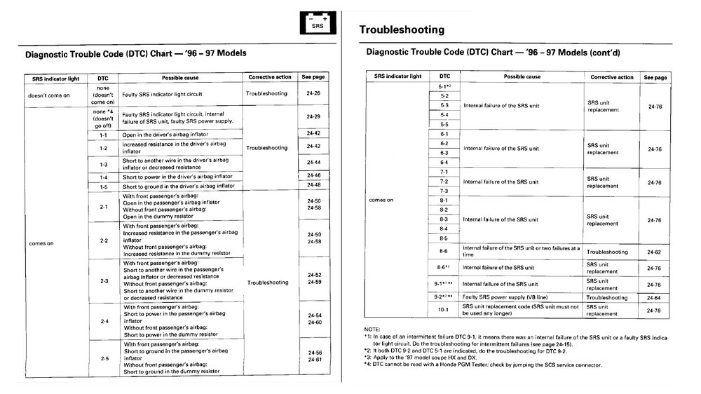

gangstervsfox Geschrieben 4. April 2019 Teilen Geschrieben 4. April 2019 (bearbeitet) Moiiin, die Zündkabel sind neu, so sehen die auch aus. Hab eben ausgeblinkt 1x lang 5x kurz Bedeutet das Code 15? Dann wäre der Fall klar, denn ich habe keinen Zündfunken. Er will manchmal anspringen würgt aber während dessen wieder ab. Tippe auf den Zündverteiler.... Airbag... edit: sofern das SRS lämpchen blinkte... Bearbeitet 4. April 2019 von gangstervsfox Zitieren Link zu diesem Kommentar Auf anderen Seiten teilen Mehr Optionen zum Teilen...

gangstervsfox Geschrieben 4. April 2019 Teilen Geschrieben 4. April 2019 Hab hier noch eine andere liste gefunden das klingt dort Plausibler mit "ignition output signal" edit: weiterführende lösung: https://honda-tech.com/forums/honda-civic-del-sol-1992-2000-1/ignition-output-signal-cel-15-a-2425133/Fehlercodes.pdf Zitieren Link zu diesem Kommentar Auf anderen Seiten teilen Mehr Optionen zum Teilen...
Fred der Dritte Geschrieben 4. April 2019 Autor Teilen Geschrieben 4. April 2019 Hab hier noch eine andere liste gefunden das klingt dort Plausibler mit "ignition output signal" edit: weiterführende lösung: https://honda-tech.com/forums/honda-civic-del-sol-1992-2000-1/ignition-output-signal-cel-15-a-2425133/ Genau, ich hab eine ähnliche Fehlercodeliste und denke das es wohl der Zündverteiler ist. Haben jetzt Zündkerzen, Zündspule, Zündfinger und Zündverteilerkappe neu bestellt. Zündkabel sind noch top bzw sind die ziehmlich neu. Zitieren Link zu diesem Kommentar Auf anderen Seiten teilen Mehr Optionen zum Teilen...

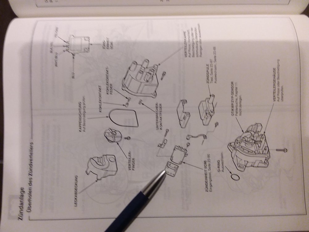

kretschi74 Geschrieben 5. April 2019 Teilen Geschrieben 5. April 2019 Vom CC7 hab ich das Rep buch da Zitieren Link zu diesem Kommentar Auf anderen Seiten teilen Mehr Optionen zum Teilen...
Fred der Dritte Geschrieben 5. April 2019 Autor Teilen Geschrieben 5. April 2019 Fehler 15 "Zündausgangssignal" kann u.a. sein: Zündmodul (das einizige Ding im Verteiler, das Du noch nicht getauscht hast)Kabelbruch im Motorkabelbaum (Verteilerstecker trennen und nach Anleitung durchmessen)Kontaktplatte vom Zündschloss oder Kabelbruch irgendwo auf dem Weg vom Zündschloss zum Verteiler Die Zündmodule sind bei Honda ein ziemlicher Mist und generell verdächtig. Wenn das einen Schuss hat, zeigt meistens auch der Drehzahlmesser irgendwelche Phantasiewerte an oder zappelt. Da würde ich als erstes schauen bzw. einfach tauschen. Für das Durchmessen der Kabel lädst Du Dir am besten irgendwo das Originalhandbuch als PDF runter und gehst nach der Anleitung vor (oder suchst Dir ein Forum, wo die komplette Anleitung abgetippt und eingescannt wurde, ist dann aber auf englisch). Zum Messen brauchst Du nur ein simples "Multimeter" (Elektrotester Volt & Ohm). Wenn das Zündmodul unschuldig sein sollte, ist ein Marderschaden die nächste Möglichkeit, dann ein Kabelbruch durch Überalterung und/oder Einbaufehler, dann das Zündschloss. Die letzten beiden sind beim CE eher selten. Hast du die Teilenummer vom Zündmodul? Das scheint es nur original zu geben. Den Rest hab ich im Zubehör bestellt. Zitieren Link zu diesem Kommentar Auf anderen Seiten teilen Mehr Optionen zum Teilen...
Knobi Geschrieben 8. April 2019 Teilen Geschrieben 8. April 2019 Die Nummer müsste sein: 30120-P0A-A01 Mich überrascht, dass es völlig anders als die sonst üblichen Module aussieht. Scheint wirklich selten zu sein - vielleicht fragst Du mal beim Ostermeier nach einem kompletten Verteiler (gebraucht und getestet), wenn es schnell gehen soll: 08752/1664 anrufen. Ansonsten in den USA bestellen? https://www.ebay.de/itm/IGNITION-Control-Module-ICM-HONDA-ACCORD-CIVIC-ODYSSEY/273259575661?hash=item3f9f8a396d:g:J7wAAOSwu4BVyoW8 Zitieren Link zu diesem Kommentar Auf anderen Seiten teilen Mehr Optionen zum Teilen...
Fred der Dritte Geschrieben 8. April 2019 Autor Teilen Geschrieben 8. April 2019 Die Nummer müsste sein: 30120-P0A-A01 Mich überrascht, dass es völlig anders als die sonst üblichen Module aussieht. Scheint wirklich selten zu sein - vielleicht fragst Du mal beim Ostermeier nach einem kompletten Verteiler (gebraucht und getestet), wenn es schnell gehen soll: 08752/1664 anrufen. Ansonsten in den USA bestellen? https://www.ebay.de/itm/IGNITION-Control-Module-ICM-HONDA-ACCORD-CIVIC-ODYSSEY/273259575661?hash=item3f9f8a396d:g:J7wAAOSwu4BVyoW8 Dankeschön. Denke.nicht das es kaputt sein wird. Denke es liegt an der Zündspule... Mal abwarten bis die Teile kommen. Zitieren Link zu diesem Kommentar Auf anderen Seiten teilen Mehr Optionen zum Teilen...
Fred der Dritte Geschrieben 10. April 2019 Autor Teilen Geschrieben 10. April 2019 Zündfinger Zündkerzen Zündspule Zündverteilerkappe Zündkabel alles neu, auto will nicht anspringen. Hab jetzt einen kompletten Verteiler bestellt. Neu für 200 €. Wenn er dann nicht will, schmeiß ich ihn in die Weser. Denke mal der OT Geber ist tod. Wenn man ein bisschen orgelt, dann kommt die MKL. So wie ich gehört habe, kommt die MKL nicht, wenn nur das Modul kaputt ist. BZW wurde mir das von Honda gesagt. Freitag kommt der neue Verteiler, dann schauen wir weiter. Zitieren Link zu diesem Kommentar Auf anderen Seiten teilen Mehr Optionen zum Teilen...
