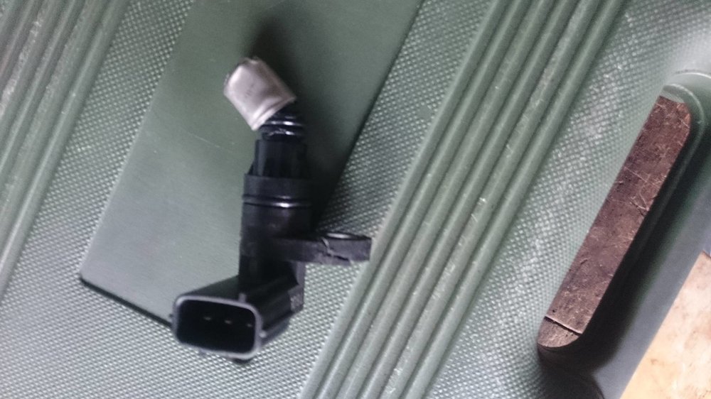

Nun habe ich einen Tacho der nicht mehr geht ( P0698 - Sensor fehler)
Also neuen Sensor bestellt und alten ausgebaut ( Alter Sensor siehe Bild)
Der neue Sensor hat ca 2 km gehalten
Dabei hat der Tacho sprunghaft Werte angezeit um dann wieder mit Fehlercode P0698 auszusteigen.
Morgen werde ich den neuen Sensor ziehen
Wenn der wieder defekt ist ...was dann?
Getriebe in der Fachwerkstatt kaputtgemacht ?
Gibt es sowas wie ein Impulsring im Getriebe?
Bearbeitet von berserkervmax
so.
auch der Neue Sensor ist kaput und sieht genauso aus.
Fehler ist aber gefunden
Es gehört eine 3mm UScheibe zwischen Sensor und Getriebe
Die UScheibe war aber hinter den Sensor gebaut und nicht zwischen.
Somit ist der Sensor 3mm zu dicht am Zahnrad und wird geköpft !
Die UScheibe ist nicht auf der Technischenzeichung zu sehen !
Also aufpassen !
