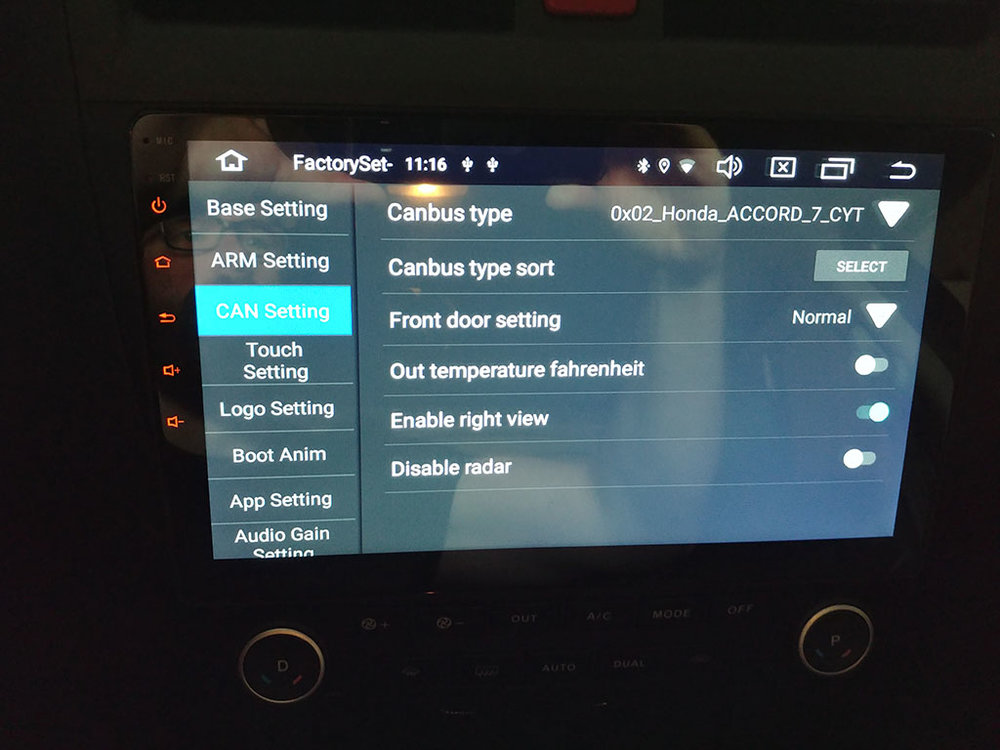

Rome Geschrieben 29. Juni 2019 Autor Geschrieben 29. Juni 2019 Jetzt ist mir aber noch was aufgefallen :-D In diversen Videos wurde die Außen-Temperatur oben in der Statusleiste angezeigt, bei meinem Gerät aber nur wenn ich die Lüftung benutze. Weiß jemand wie ich die auch oben angezeigt bekomme? Zitieren
Rome Geschrieben 29. Juni 2019 Autor Geschrieben 29. Juni 2019 Okay, beim Druck auf OUT passiert absolut gar nichts Zitieren
kretschi74 Geschrieben 29. Juni 2019 Geschrieben 29. Juni 2019 Zündung ist an? Wenn du die anderen Tasten / Drehregler betätigst geht da ein Anzeigenfeld unten auf? Zitieren

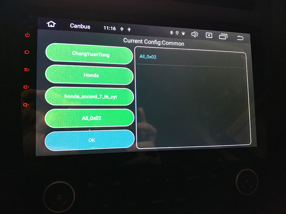

Rome Geschrieben 29. Juni 2019 Autor Geschrieben 29. Juni 2019 Japp, Zündung an oder laufender Motor. Beim verändern der Lüftung kommt von unten die Anzeige wo auch ne Temperatur drin ist, nur halt nicht oben in der Statusleiste. Hab gesehen gibt noch ne weitere Canbus Version zur Auswahl. Zumindest steht dort Accord 7. Kann da viel passieren wenn ich die Mal Wechsel? Zitieren
kretschi74 Geschrieben 30. Juni 2019 Geschrieben 30. Juni 2019 Bei meinem Modell ist das so eingestellt Zitieren
Rome Geschrieben 30. Juni 2019 Autor Geschrieben 30. Juni 2019 (bearbeitet) Ich habe wohl eine andere Software auf dem Gerät, trotz dass es Funrover ist. Hab auch Android 9 Pie drauf. Anbei ein paar Screens. Hab die Config mal von Common geändert auf was verfügbares, aber brachte keine vernehmbare Änderung. Wärend der Fahrt kam die Anzeige der Klima auch immer mal wieder hoch, so bei 50km Fahrt circa 5-6 mal. Mal schauen ob sich das damit auch geändert hat oder ob das ggf von Vibrationen kam die die Buttons zur schwingung gebracht haben. Habe mal bei AliExpress den Händler gefragt ob der was weiß, auch warum der OUT Button ohne Funktion ist und ob die Außentemperaturanzeige in der Statusbar angezeigt werden kann. Das knacken oder surren der Endstufe hört man übrigens wärend der Fahrt absolut gar nicht, lediglich im Stand ohne laufenden Motor ganz leise. Aber ich behalte das im Auge .. ähm Ohr. Aber ansonsten bin ich schon echt ein wenig begeistert von dem Teil, auch wie sich der Sound zum positiven Verändert hat, alles viel kraftvoller und indiviuell einstellbar. Mit der modifizierten AndroidAuto App (Headunit Reloaded) funktioniert selbst AA ohne Probleme und ohne Zusatzinterface im Auto. Bearbeitet 30. Juni 2019 von Rome Zitieren

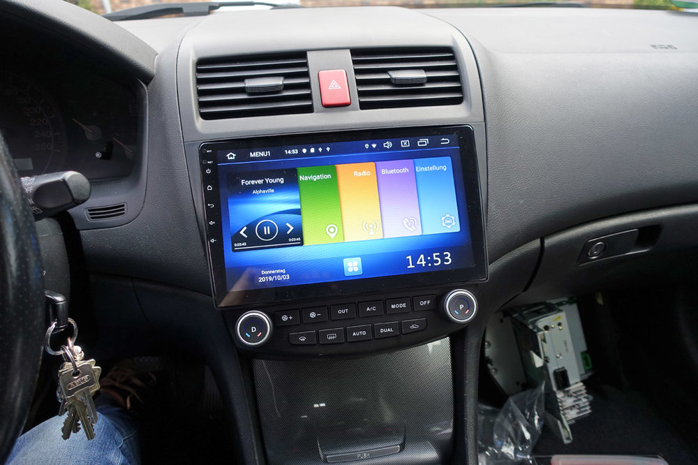

Philippreetz Geschrieben 30. Juni 2019 Geschrieben 30. Juni 2019 Das sieht ja schön aufgeräumt aus bei dir... hatte gestern die erste lange Fahrt mit der neuen headunit. Beim fahren auf der Bahn stört das pfeifen nicht so sehr, da man ja nicht ständig Gas gibt und somit die Frequenz des Pfeifens gleichbleibend ist. Meine ersten Eindrücke: bin froh endlich wieder die Klima nach Wunsch einstellen zu können! Die Navi app ist allerdings ziemlich umständlich und ich habś bisher noch nicht hinbekommen von spanisch auf deutsch umzustellen:( denke eine andere App wirdˋs richten... Weiterhin fiel mir auf, dass bei huckeln oder überhaupt schlechten Straßen kurze Ausfälle des Gerätes passierten, also kurz mal Bildschirm aus um nach 2 Sekunden wieder anzugehen. Woran kann das denn liegen? Ich mein im Auto muß so ein Teil doch schockresistent sein, oder? Ich hätte gern auf einem startbildschirm Navi, Klima, Einstellung, Radio und Telefon, der Rest interessiert mich im Auto eigentlich nicht, das ist bestimmt irgendwie machbar, bin offen für Tipps;) Nochwas, bei mir hat die menutaste, links am Rand keine Funktion? Zitieren
kretschi74 Geschrieben 30. Juni 2019 Geschrieben 30. Juni 2019 Kannst du alles einstellen. Zb Menübildschirm lange auf ein Symbol drücken und dann verschieben. Aussetzer sind durch die blöde Konstruktion des Hauptsteckers hervorgerufen. Einfach mal die Kabel spannungsfrei hinter das Radio stopfen. Navi nehm ich Google Maps und Handy als Hotspot. Testet mal die USB, da geht bei mir DAB nicht und das Mirrorlink Die Klima ist bei dir anders. Wenn die Anzeige wärend der Fahrt kommt zeigt Sie nur an das was grad geändert wird, zb Gebläsestärke. Zitieren
