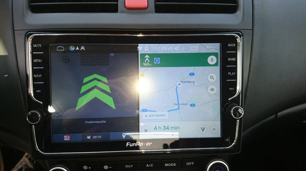

Heut auf über 600km mit Navi gefahren.Funktioniert gut.Das beim Radio die AF Funktion für Senderfrequenzwechsel nicht so funktioniert ist etwas nervig.Er sucht bei schlechtem Empfang einfach den nächsten Sender und nicht die Alternativfrequenz.
Blitzer App und Navi im Bildschrim geht gut und im Hintergrund Radio
Sieht gut aus! Die kostenlose Blitzer.de-App läuft bei mir im Offline-Modus im Hintergrund und warnt dann akustisch. Kann man auch mit Musik nicht überhören. Bei der Offline-Version hat man allerdings nur die festen Blitzer, was mir aber reicht. Fahre eh defensiv.
Wie bist Du in den Split-Screen-Modus gekommen?

Wenn du zb zwei Apps offen hast das zweite Symbol oben rechts ( Viereck) antippen.Dann verkleinern sich die offenen Apps.Eine App davon lange drücken .Es erscheinen links und rechts so helle Flächen,die App dann nach links oder rechts zehen.Die Andere dann auf der anderen Seite großklicken.Mann kann dann auch die Mitte zwischen den beiden Apps verschieben.Macht sich bei meinem gezeigtem Bild für Navigation gut.Da ist die Blitzer App etwas kleiner.Handy als Hot Spot und Maps als Navi ist alles zusammen super
