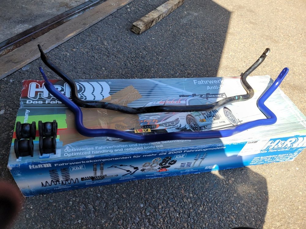

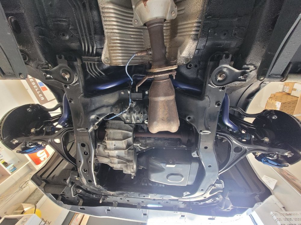

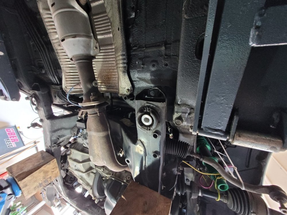

Voldude Geschrieben 4. Mai 2022 Geschrieben 4. Mai 2022 Hab letzte Woche meinen Stabi vorn komplett gewechselt. War gar nicht so schlimm. Hebebühne und zwei Wagenheber und ab geht die gelbe Post. 😉 Hat mit allem circa 2h gedauert. Hilfsrahmen wurde nur etwas abgelassen. Da kommt man schon an die hintere Schraube. 1 Zitieren Support Quality - Don't Buy Reps! zur Galerie

Voldude Geschrieben 5. Mai 2022 Geschrieben 5. Mai 2022 a) war er nicht ab b) sieht der noch aus wie ein neuer Zitieren Support Quality - Don't Buy Reps! zur Galerie

Voldude Geschrieben 5. Mai 2022 Geschrieben 5. Mai 2022 vor 21 Stunden schrieb Schneehaze: Hättest auch gleich den Hilfsrahmen zum pulvern geben können 😄 Hier...Alles sauber und wie neu.🤩 1 Zitieren Support Quality - Don't Buy Reps! zur Galerie
