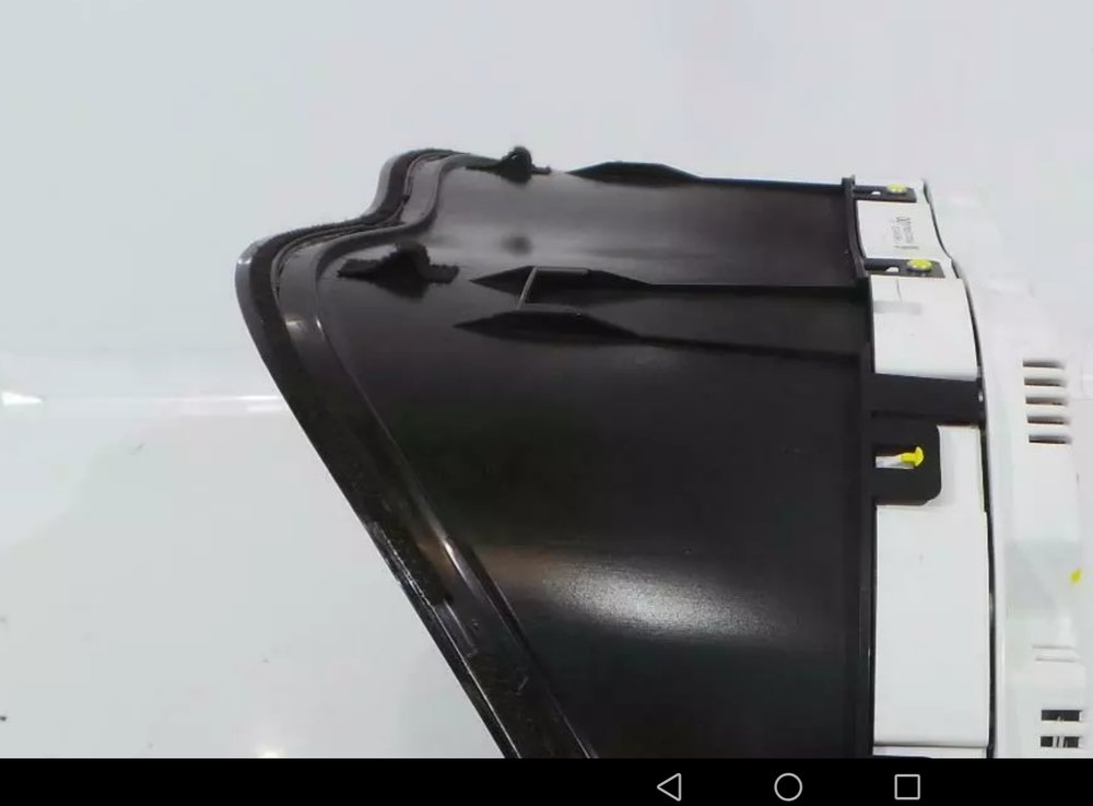

Fussraumabdeckung abbauen mit Kopf zu erst in den Fussraum legen nach oben schauen dann sollten dir 2 SILBERNE Bolzenköpfe auffallen diese beiden lösen und danach Tacho entnehmen. Arbeit 3min
Kann wenn man die abbauen würde zu dem dimmer kommen
Hä ??? Du kannst dann ohne Probleme das ganze Tacho rausnehmen!
Der Drehschalter sitzt ja direkt auf der Platine. Dafür muss das Tacho noch weiter zerlegt werden.
Aber erzähl doch mal wat du vorhast!
