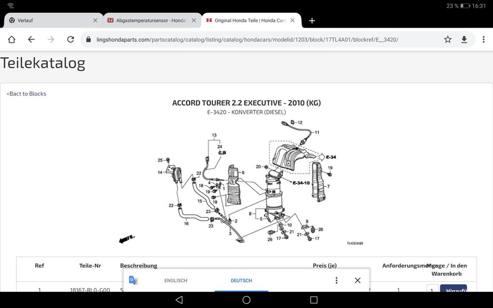

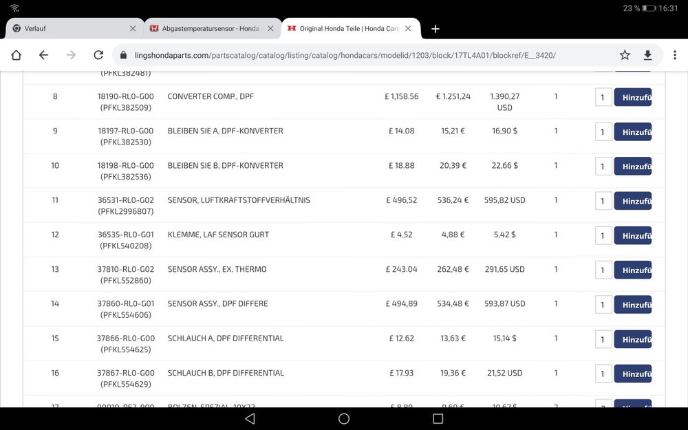

Weiß jemand, wo ich den her bekomme? Honda ruft 293,- € auf, was man wohl für einen einfachen Sensor gepflegt mit Wucher titulieten kann. Momentan ist ein fremder provisorisch verbaut.
OEM Nr ist nicht rauszubekommen mit googlen.

Das mit dem bmw Sensor hat leider nicht den erwünschten Erfolg gebracht. Werde mir einen jetzt bei Honda bestellen für stolze 300€! Das war für garantiert der letzte Japaner und auch der letzte diesel. Werde ihn reparieren und dann verkaufen. Allen anderen viel Spaß und Erfolg
