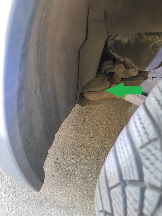

Hallo zusammen,
an meinem CM2 sind jeweils links und rechts die Gummilager am Querlenker gerissen (die am grünen Pfeil im Foto).
Kann man die einzeln tauschen, oder muß man den kompletten Querlenker tauschen?
Ist das "am Straßenrand" machbar, oder braucht man dazu Werkstattausrüstung?
Wie heißen die Teile eigentlich in der Fachsprache?
Was darf so etwas in der Werkstatt kosten?
Ich habe schon ein bisschen was an anderen Autos geschraubt, meist unter fachkundiger Anleitung. Allgemeines technisches Verständnis und Geschick ist vorhanden.
Viele Grüße
Thomas

Das sind die Buchsen der Unteren Querlenker. Man kann die Buchsen einzeln wechseln, dazu muss man den Querlenker ausbauen und diese dann auspressen. Eine Buchse kostet etwa 15€ (drei sind pro Seite nötig)
Einen neuen Querlenker aus dem Zubehör gibt es ab etwa 60€ - der Aufwand lohnt sich also kaum. Wenn alle Schrauben sich gut lösen lassen, dann braucht man pro Seite keine 30 Minuten für den Wechsel.

Vielen Dank für die Antwort :))
Gibt es für die Querlenker "übliche Verdächtige" als qualitativ hochwertige Aftermarket Hersteller?
Ist das Wechseln eher Profiarbeit oder auch DIY möglich?
Meyle oder Lemförder ist zu empfehlen.
Als halbwegs versierter Hobbyschrauber mit der Werkstattgrundausrüstung lässt sich das problemlos selbst wechseln. Sofern keine Schrauben fest gegammelt sind. Ein Gelenkabzieher für das Traggelenk ist von Vorteil.
