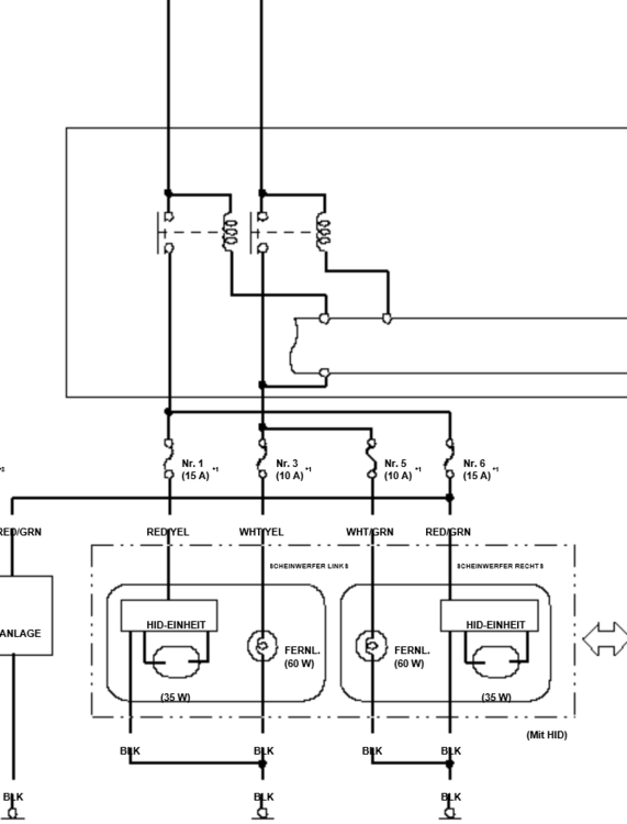

Hatebreed Geschrieben 15. Juni 2021 Autor Geschrieben 15. Juni 2021 Hallo hachiroku, laut meiner Recherche und wenn ich es richtig verstanden habe auch hier im Forum, gibt es nur eins für beide Xenonscheinwerfer. Das sitzt aber in dem Sicherungskasten fest. Heist da wo das Controlmodul mit drin sitzt. Mir zeigt es auch nichts an, wenn ich explizit im Netz danach google. Zitieren
pw84 Geschrieben 16. Juni 2021 Geschrieben 16. Juni 2021 (bearbeitet) Ja, es ist nur ein Relais. Dieses ist aber wohl im Sicherungskasten verbaut, so das man nicht ohne Weiteres dran kommt. Bearbeitet 16. Juni 2021 von pw84 Zitieren
Hatebreed Geschrieben 16. Juni 2021 Autor Geschrieben 16. Juni 2021 Ich demontiere morgen nochmal die Stoßstange und versuche nochmal die Teile untereinander zu tauschen. Mit meinem Verstand könnte der Fehler, falls Brenner, Zünder und Vorschaltgerät funktionieren sollten, nur noch an dem Relais liegen. Zitieren
hachiroku Geschrieben 16. Juni 2021 Geschrieben 16. Juni 2021 Genau das meinte ich. Relais schaltet zwar beide aber über zwei interne Stränge. Da kann also der Fehler liegen. Ansonsten hast du die Massepunkte geprüft, aber nicht die Verkabelung. Da könnte auch noch der Fehler liegen. Zitieren
kretschi74 Geschrieben 16. Juni 2021 Geschrieben 16. Juni 2021 Dann wäre das Relaissymbol anders. Zitieren
Hatebreed Geschrieben 16. Juni 2021 Autor Geschrieben 16. Juni 2021 Also würdest du das Relais ausschließen kretschi ? Zitieren
kretschi74 Geschrieben 17. Juni 2021 Geschrieben 17. Juni 2021 Ich hätte schon längst irgendeine andere Lampe (12v 35 Watt) an das Zuführkabel rangemacht um zu sehen ob da auch alles zusammenbricht Zitieren
