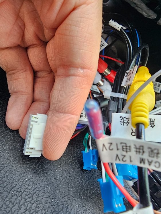

Habe es hinbekommen das nicht mehr das als erstes beim Start angezeigt wird und so sieht mein Canbus Decoder aus mit Stecker.

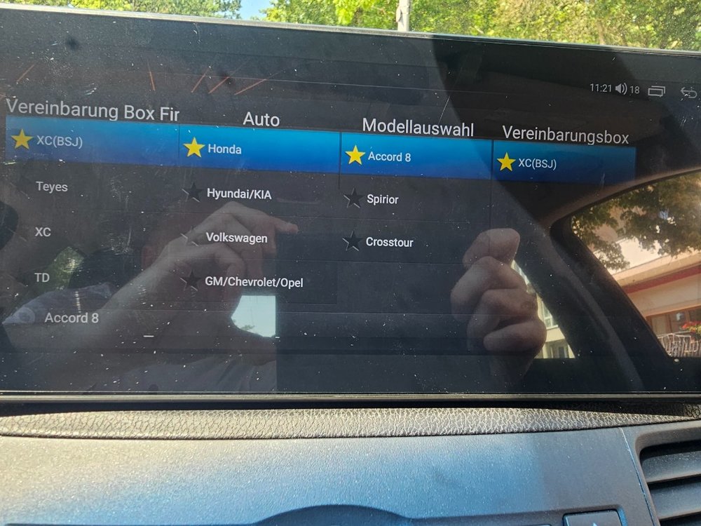

Im Handbuch steht, dass beim Wechsel von CAN Steuerung das System soll neu gestartet werden. Ich habe bei mir so konfiguriert, dass beim Wechsel zum Android-Radio alle Lenkradtastensteuerungen nur für das Android-Radio funktionieren. Wenn ich zum OEM-Radio wechsle, funktionieren die Lenkradsteuerungen nur für das OEM-Radio, Selbstverständlich volle Kontrolle über Radio, CD-Wechsler und USB-Anschluss über Android-Radio ist vorhanden
