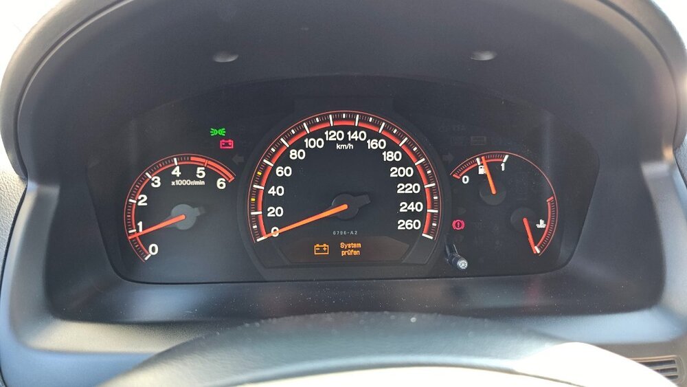

Hipoxid Geschrieben 9. September 2023 Geschrieben 9. September 2023 Hallo:] Nachdem bei meinem CN1 vor kurzem ein Radbolzen, Türschloss und Nehmerzylinder für knappe 1000€ draufgegangen sind steht jetzt schon wieder das nächste Problem an: Das Batteriesymbol ging beim Starten an und bleibt auch eingeschaltet (System überprüfen). Also gleich mal bei laufenden Motor Spannung messen und siehe da 12,24 Volt und ein unbekanntes drehzahlabhängiges Pfeifen (als wäre ein Kompressor eingebaut statt Turbo). Sicherheitshalber nochmals in einer Werkstatt nachgefragt und die konnten mir dann Bestätigen, dass die LM nicht lädt. Das Pfeifen ist aber nicht genau lokalisierbar. Ist entweder der LM Freilauf oder der Riemenspanner. Ich finds aber etwas Suspekt, dass genau der Spanner und die LM im gleichen Moment Hops gehen. Also hab ich mir zuerst mal nur die LM geholt (Denso 250€). Auf Youtube hab ich ein Video gefunden, wie man den ohne Hebebühne auch von oben in relativ kurzer Zeit wechselt (Werkstatt verlangt 850€ NUR Teilekosten + 400€ Einbau!!!). Mich wunderts aber, weil mein Wagen erst 110.000km runter hat. Das jetzt schon die LM kaputt ist... Zitieren Diesel-Power! 💪
