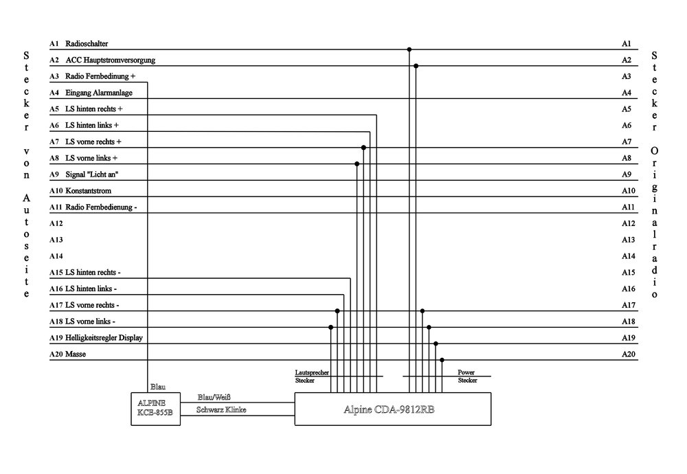

Oh Abdul Geschrieben 20. Dezember 2008 Teilen Geschrieben 20. Dezember 2008 So da wäre ich wieder. Es hat zwar ein bischen gedauert aber jetzt hab ich ne halbwegs passable Lösung zusammengebastelt. ich habe mir bei medienelektronik.de den ALPINE KCE-855B bestellt. Von dem hab ich eigentlich nur den schwarzen kasten mit seinen Anschlüssen gebraucht. Bei carhifidirekt.de habe ich diesen Adaptersatz bestellt: DIETZ-18528 T-Kabelsatz HONDA 20 Pin. Und dann in mühsamer Lötarbeit mir meinen Adapter zusammengestellt. Bilder dürften nix bringen weil der Adapter recht unübersichtlich ist aber ich habe einen Schaltplan gemacht den ich hier anhänge. Dieser Adapter funktioniert nur mit Alpine Radio und meinem CL9 mit Premiumsoundsystem. Für andere Radios oder Accord Modelle habe ich keine Schaltpläne und auch keine Lenkradfernbedienungsadapter gefunden. Meine Freisprecheinrichtung funktioniert nur wenn das zweite Radio ausgeschaltet ist, aber dafür find ich auch noch ne Lösung. Ich hab da schon was im Hinterkopf muss es nur noch zusammenlöten und ausprobieren. Zitieren Link zu diesem Kommentar Auf anderen Seiten teilen Mehr Optionen zum Teilen...
Yoghourt Geschrieben 20. Dezember 2008 Teilen Geschrieben 20. Dezember 2008 mhh der ALPINE KCE-855B LFB-adapter funzt im CL7 (Standardsoundsystem) in verbindung mit nem Alpine radio aber ohne umbauten, einfach zwischengesteckt dann mit kabelverbindern den strom usw. für's org. radio abklemmen und schon ist alles schick :D nur das mal btw. gruss Zitieren Link zu diesem Kommentar Auf anderen Seiten teilen Mehr Optionen zum Teilen...
