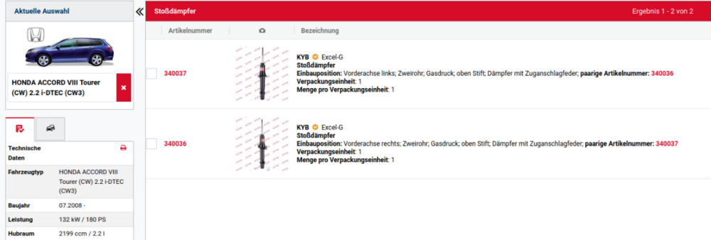

kalle78er Geschrieben 16. Dezember 2023 Autor Teilen Geschrieben 16. Dezember 2023 Moin, erstmal besten Dank für Deine ausführlichen Antowrten, auch in anderen Threads. Kayaba scheint es für hinten nicht zu geben, nur für vorne: Werde mir wohl dann Bilstein holen, immer noch nur halb so teuer wie die Originalen von Honda. Federn werd ich dann erstmal lassen und noch das ganze Gummizeut und die Schrauben drumherum erneuern. Schönes Wochenende Zitieren Link zu diesem Kommentar Auf anderen Seiten teilen Mehr Optionen zum Teilen...
TypeS-Gurke Geschrieben 17. Dezember 2023 Teilen Geschrieben 17. Dezember 2023 Für hinten gibt es auch Kayaba. Ich habe das gleiche Model und hinten auch Kayaba eingebaut. Was du überprüfen solltest, sind die Extenterschrauben hinten, diese sind meist mit den Lagern verschweißt nach 100TKM. Somit hinten keine Spureinstellung mehr möglich,. Zitieren Link zu diesem Kommentar Auf anderen Seiten teilen Mehr Optionen zum Teilen...
