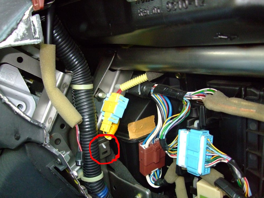

Kitt Geschrieben 10. Dezember 2007 Geschrieben 10. Dezember 2007 so habe die stelle rot eingekreist wo die Schlüsselloser Empängereinheit sitzt, sucht am kabelbaum nach den Grünnen 7P Steker das bestimmt vorverlägt ist Zitieren

Enno Geschrieben 4. Februar 2008 Autor Geschrieben 4. Februar 2008 So mein Acci hat hat nun endlich ne Funk-ZV :D:D:D Habe gerade nochmal an dem Kabelbaum geschaut, und siehe da, da versteckte sich doch tatsächlich der grüne 7pol. Stecker :wall: Nur die Blinkeransteuerung geht nicht, oder ist das normal? Zitieren

Enno Geschrieben 4. Februar 2008 Autor Geschrieben 4. Februar 2008 kannste mal bitte bilder schicken wie du es reingebaut hast ? bitteee:D Also hier nochmal das Bild, habe die Stellen markiert (hab kein Bock HF nochmal auszubauen8)) http://img156.imageshack.us/img156/3576/dscf0866vl1kq0.th.jpg rote Markierung: da sitzt jetzt das Modul (mit der Rückseite einhängen und dann nach oben schieben) grüne Markierung: hinter dem Kabelbaum war der grüne 7pol. Stecker mit Klebeband befestigt. Wenn du in der Großansicht genau hinsiehst, siehst du den grünen stecker dahinter ein Stück. so jetzt wäre es cool wenn die blinker noch angesteuert werden würden. muss doch irgendwie gehen? mit zusatzmodul vielleicht? Zitieren
