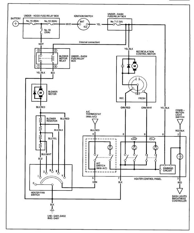

Meine Heizung funktioniert auf allen 5 Gebläsestufen nicht mehr, hab die kompletten Sicherungen durchgeschaut, nix. Ich weiß nicht mehr weiter bin schon dabei das komplette Amaturenbrett zu zerlegen.:wall:

Hallo captain 227, ich hatte das gleiche Problem!
Bei mir lag es an einem defekten Relais.
Das defekte Relais findet man im Fahrerfußraum oberhalb von den Sicherungen. Es ist leider kaum zu sehen und nur durch Ertasten zu finden.
Vergleich hierzu bitte die Datei: Heizungsgebläse Relais.pdf
Mit viel Fummelei bekommt man das Relais aber rausgezogen.
Wenn man jetzt kein passendes Relais zum Austauschen hat, kann man aus dem Motorraum das Relais für den Kühlerventilator verwenden.
Viel Erfolg.
:wink:
Autokühlerventilator.pdf

Relais war es nicht hatte es gewechselt aber es geht immer noch nicht. Ich danke dir trotzdem für deine Hilfe.
