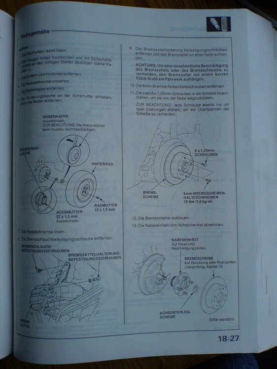

kretschi74 Geschrieben 11. November 2007 Geschrieben 11. November 2007 Hab Dir die Bilder zur Reperatur im Anhang hochgeladen. Wenn Du nen Bolzen brauchst kannste umsonst haben,musste nur aus Potsdam holen. Gruss Zitieren
usher2k Geschrieben 11. November 2007 Autor Geschrieben 11. November 2007 hi! na das ist ja mal n service! würde mit den bolzen gern abholen kommen! müssten wir bloß mal abquatschen wann es am besten passt! vielen dank nochmal für die rep anleitung! vll schickst du mir ne pn mit deiner tele dann meld ich mich mal bei dir! gruss 2k Zitieren
