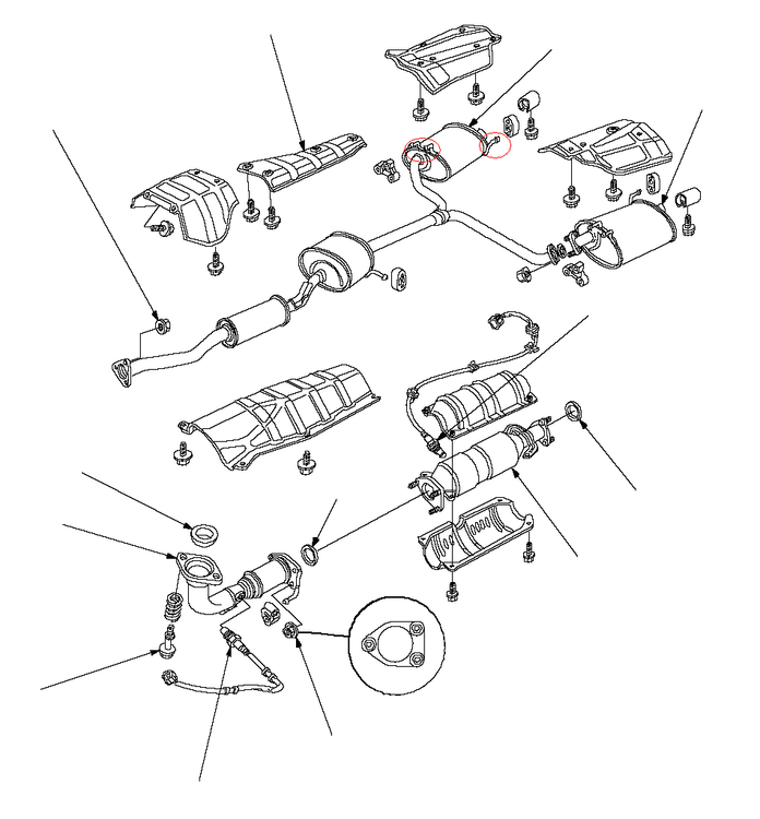

Kann man an einem CL7 ohne viel Aufwand eine Original-Anlage vom CL9 montieren? Falls nicht, was muss gemacht werden?
Falls jemand Fotos hat, wäre es noch besser!

Passt alles,aber auf der linke seite musst du Halterungen einbauen.

hatte auch bald vor den linken dämpfer zu meiner bastuck anlage zu hohlen da brauche ich die aufhängung zwar nicht aber das hitzeschutzblech wollte ich aber montieren weiß jemand ob es das bei honda gibt und wie teuer das ist? und hat jemand in seinem werkstatt handbuch eine zeichnung wie das blech fest gemacht ist?

D.h wenn ich jetzt ne CL9 Anlage drunter bauen will habe ich schon noch ein paar kleinigkeiten zum Anschweißen bevor die Anlage passt!?
Sorry habs erst später gelesen! Halterungen anschweißen und Hitzeblech montieren(optional)!
Dann gehts!

Bin eigentlich über das Hitzeschutzblech hierhergekommen :D (ist schon ziemlich am Gammeln und rasselt manchmal beim Starten. Mache es sicher jetzt nochmal notdürftig fest vor dem TÜV, aber der KAT darunter wird ja auch nicht jünger...)
Da ich meinen Dicken ja noch lange fahren will und die Facelift-Heckstoßstange mit 2 Öffnungen habe, dachte ich, ob ich nicht dieses oder nächstes Jahr eine Auspuff-Anlage vom CL9 anbaue.
Hat der ursprüngliche Threadersteller hier, das Projekt eigentlich abgeschlossen? Gabs Probleme mit dem TÜV? Waren alle Aufhängungen am CL7 auf vorhanden?
Würde mich mal interessieren... bei eBay gibt es ja diverse Anlagen, die man sich bestellen kann. Angeblich alle passend für CL7.
