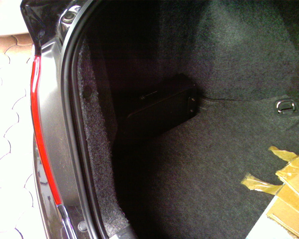

habe mir ein orig. Cd-wechsler von honda gekauft. Weiß aber nicht wo der in dem accord cg9 bj99 im kofferraum seinen platz hat!?
kann mir da einer helfen? am besten mit fotos.
habe auch zwei halterungen mit dazu bekommen, weiß aber echt nicht wo ich die verschrauben soll!

hier im forum gibt´s irgendwo ein foto davon. ich glaub auf der linken seite, beim rücklicht in der nähe, ist der wechsler befestigt

Ich kenne das Prob ebenfalls ausgiebig :(...habe anfangs auch verzweifelt nach ´ner praktischen Lösung gesucht...alleine schon, wegen dem Navi + dem Bosezubehör (Platzprobleme) an der Hutablage (wenn Du dort aber mit ´ner Halterung rangehst, verschenkst Du kostbaren Stauraum, vor allem in der Höhe...oder Du bastelst Dir selbst was "Wildes" :)))...hat denn dein Händler keine simple Idee ???...als ich mich dort erkundigt hatte, wurde mir Folgendes vorgeschlagen bzw. empfohlen:
1. In die Vertiefungen der linken bzw. rechten Seite des Kofferraums...(im Endeffekt Teppich ausschneiden (z.B. bei der linken Seite) und durch´s Bodenblech bohren und anschrauben...leider kann ich mich bis heute damit überhaupt nicht anfreunden...eben Geschmacksache ;))
2. Eine Einarbeitung ins Handschuhfach (Fummelarbeit und praktisches Ablagefach geht dabei verloren) oder
3. Die Befestigung mittels doppelseitigem Klebeband unterm Beifahrersitz (auch unvorteilhaft, weil, wenn Du "noch" das Bose-Sound-System besitzt, schlummert unter diesem Sitz ein Teil von Bose (also: Platzmangel) und wenn Du den Wechsler unterm hinteren Bereich des Beifahrersitzes anbringst, tritt dir jeder hintensitzende Tollpatsch dagegen...jetzt fragst Du dich sicherlich: Wieso denn nicht unterm Fahrersitz...weil dieser ja sogar höhenverstellbar ist :p).
Welche Halterungen hast Du denn dazu bekommen ??? Wo hast Du das Set denn her, kann Dir denn dort keiner ´nen Tip geben ??? Hast Du evtl. mal ´nen hilfreiches Bildchen dazu ???
Meine Idee (Umsetzung dazu folgt in Kürze): Im Endeffekt werde ich meinen Wechsler an die Rückenlehne der Rücksitzbank mittels normalen Winkeln basteln (natürlich vom Kofferraum aus ;)...auf der linken umklappbaren größeren Hälfte) !!!
Hab mal 2 Pics für die Seitenanbringung gefunden und meine beiden Halterungen angehängt (wobei die Erste sogar laut Teilenummerliste die Originale für den CG9 ist, dennoch ist sie nur für die Seiteninstallation gedacht):
