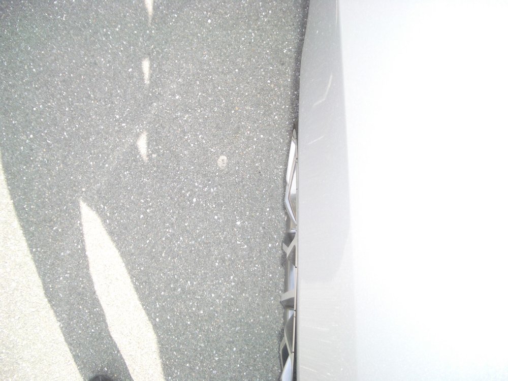

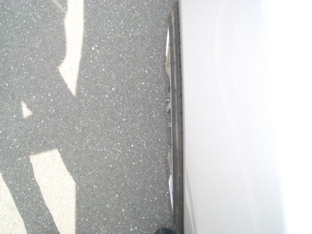

Motzi21 Geschrieben 29. März 2008 Teilen Geschrieben 29. März 2008 8,5x19 mit ET 40 dann must du aber viel am auto machen! Das weis ich noch nicht. Da die Felgen erst mitte April kommen. Kann dir aber dann sagen was ich machen muss um die Felgen drauf zu kriegen. Hi, habe heute meine Tomason 8,5x19 ET40 mit 225 Bereifung draufgemacht, das sieht alles super schön aus, aber die Kante umzulegen wird nicht reichen, da muss auch gezogen werden. Werd am Montag zum Karosserie Fachman fahren und mich informieren, was möglich ist, falls da nichts zu machen ist, werde ich wohl zur schlechtesten Variante greifen, Federwegbegrenzer rein und dann wird nix schleifen. Gruß Zitieren Honda Civic EC8 *crashed*Toyota Corolla *halbes Jahr im Besitz ---verkauft*Honda Accord CD7 *motorschaden ---verkauft*BMW 335i *verkauft*Honda Accord CG2 *verkauft*Lexus GS450h *verkauft*Honda Accord CM8 *verkauft*Lexus IS-F *aktuell* Link zu diesem Kommentar Auf anderen Seiten teilen Mehr Optionen zum Teilen...

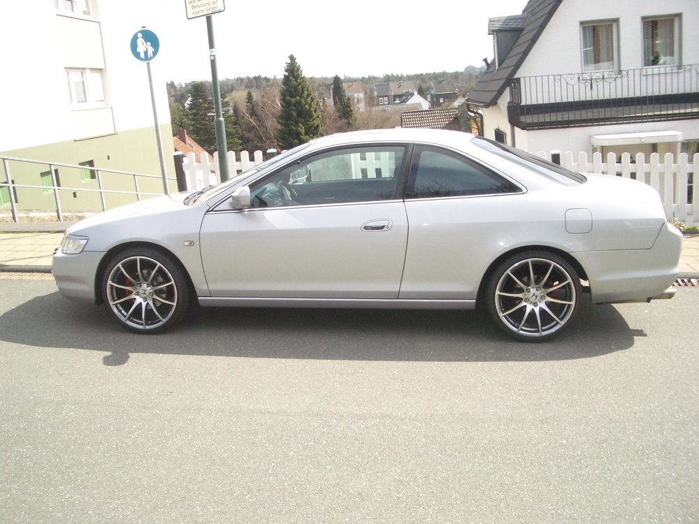

Motzi21 Geschrieben 30. März 2008 Teilen Geschrieben 30. März 2008 so siehts dann aus Zitieren Honda Civic EC8 *crashed*Toyota Corolla *halbes Jahr im Besitz ---verkauft*Honda Accord CD7 *motorschaden ---verkauft*BMW 335i *verkauft*Honda Accord CG2 *verkauft*Lexus GS450h *verkauft*Honda Accord CM8 *verkauft*Lexus IS-F *aktuell* Link zu diesem Kommentar Auf anderen Seiten teilen Mehr Optionen zum Teilen...

Honda Mafia Geschrieben 30. März 2008 Teilen Geschrieben 30. März 2008 Motzi21 der mus noch etwas runter so um ca. 35-40 mm. Dann sieht es Perfekt aus.:D Zitieren Link zu diesem Kommentar Auf anderen Seiten teilen Mehr Optionen zum Teilen...

Motzi21 Geschrieben 31. März 2008 Teilen Geschrieben 31. März 2008 Motzi21 der mus noch etwas runter so um ca. 35-40 mm. Dann sieht es Perfekt aus.:D Noch weiter runter? Also vorne mit gelben Konis werde ich mal versuchen noch 10mm tiefer zu gehen, aber hinten geht gar nichts mehr, da bekomme ich keine 2 Finger drunter gesteckt und wenn sich 2 Leute sich hinten reinsetzen, dann ist der Kotflügel fast aufm Reifen. Ich bin mal gespannt, was gleich der Karosseriebauer sagt. Wenn der mir die Seiten ziehen kann, dass der Reifen im Kotflügel verschwindet, dann kann man noch tiefer gehen, aber so mit so wenig Platz an der Hinterachse ist unmöglich zu fahren, auch wenn ich alleine fahre, kleiner Hügel mit 50 km/h und schon schleift. ich war gerade bei der Dekra, dass die sich das mit den Felgen anschauen. Und ich habe gesagt bekommen, hinten geht so gerade, aber vorne müsste der Kotflügel sehr viel gezogen werden, also legal einzutragen 8,5x19/225 ET40, no way... hier noch ein paar Fotos von oben Zitieren Honda Civic EC8 *crashed*Toyota Corolla *halbes Jahr im Besitz ---verkauft*Honda Accord CD7 *motorschaden ---verkauft*BMW 335i *verkauft*Honda Accord CG2 *verkauft*Lexus GS450h *verkauft*Honda Accord CM8 *verkauft*Lexus IS-F *aktuell* Link zu diesem Kommentar Auf anderen Seiten teilen Mehr Optionen zum Teilen...
