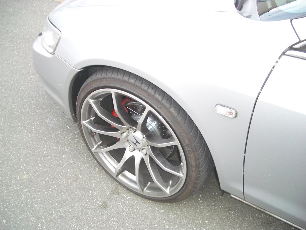

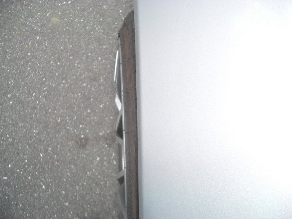

Honda Mafia Geschrieben 31. März 2008 Geschrieben 31. März 2008 Warum sollte denn vorne sehr viel gezogen werden und hinten geht es so grad noch. Vorderen Kotflügel sind doch breiter als die hinteren oder nicht? Und würden die Felgen mit 215.35.R19 passen? Zitieren
Motzi21 Geschrieben 31. März 2008 Geschrieben 31. März 2008 das erste Foto ist von hinten und das zweite von vorne. so wie es aussieht, ist hinten im Kotflügel mehr Platz, als vorne. mit 215 Reifen würde das anders aussehen, allerdings gibts die nur höchstens mit 85 Traglastindex und die darf ich an meinem CG2 nicht draufpacken. CG4 ist ein bisschen leichter, aber ob es da geht, kann ich dir nicht sagen. Gruß Zitieren Honda Civic EC8 *crashed*Toyota Corolla *halbes Jahr im Besitz ---verkauft*Honda Accord CD7 *motorschaden ---verkauft*BMW 335i *verkauft*Honda Accord CG2 *verkauft*Lexus GS450h *verkauft*Honda Accord CM8 *verkauft*Lexus IS-F *aktuell*

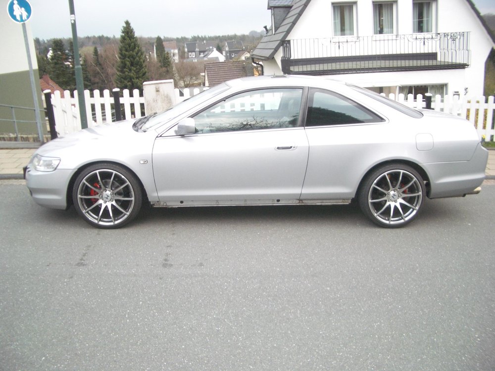

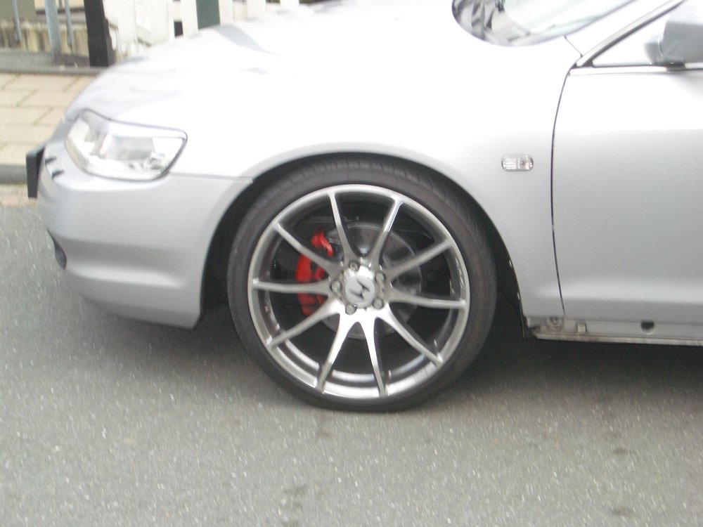

Motzi21 Geschrieben 12. April 2008 Geschrieben 12. April 2008 so, hier sind die Bilder Zitieren Honda Civic EC8 *crashed*Toyota Corolla *halbes Jahr im Besitz ---verkauft*Honda Accord CD7 *motorschaden ---verkauft*BMW 335i *verkauft*Honda Accord CG2 *verkauft*Lexus GS450h *verkauft*Honda Accord CM8 *verkauft*Lexus IS-F *aktuell*
Honda Mafia Geschrieben 12. April 2008 Geschrieben 12. April 2008 Einfach geil. Und die Brems Scheiben aus. Wie Tief bist du jetzt insgesamt? Zitieren
Motzi21 Geschrieben 12. April 2008 Geschrieben 12. April 2008 Also vorne sind die Federn von Eibach 30mm und die Konis (unterste Nut sind 10mm?), also nur 40mm. Ich habe das nie nachgemessen, aber ich glaube, dass der Wagen jetzt doch bisschen tiefer, als nur 40mm ist. Die Bremscheiben sind von Brembo aus USA, allerdings wegen Bremskraft und etc., kann ich noch nichts sagen, fahre die erst gerade ein. Wenn der dann irgedwann mal hinten genau so aussieht, wie vorne, wird dann Fahrwerk Projekt abgeschlossen ;) Jetzt momentan kommen auch noch andere Seitenschweller, Heck und Front werden dann nächsten Monat drangebaut. Gruß Zitieren Honda Civic EC8 *crashed*Toyota Corolla *halbes Jahr im Besitz ---verkauft*Honda Accord CD7 *motorschaden ---verkauft*BMW 335i *verkauft*Honda Accord CG2 *verkauft*Lexus GS450h *verkauft*Honda Accord CM8 *verkauft*Lexus IS-F *aktuell*

Motzi21 Geschrieben 17. April 2008 Geschrieben 17. April 2008 also meiner mit 19" und 35 Höhe ist schon richtig hart und dann 20" mit 30er Höhe? übrigens habe ich heute meinen in die Werkstatt abgeliefert, wurden die Kanten gebördelt (nur hinten), werde morgen abholen, 4 Stunden Arbeit die dicke Kante umzubiegen, allerdings haben die mir schon berichtet, dass der Lack nicht geplatzt ist. Falls ich nächste Woche schafe, den hinten noch tiefer zu legen, dann kommen die neuen Bilder rein. Zitieren Honda Civic EC8 *crashed*Toyota Corolla *halbes Jahr im Besitz ---verkauft*Honda Accord CD7 *motorschaden ---verkauft*BMW 335i *verkauft*Honda Accord CG2 *verkauft*Lexus GS450h *verkauft*Honda Accord CM8 *verkauft*Lexus IS-F *aktuell*
Motzi21 Geschrieben 29. April 2008 Geschrieben 29. April 2008 so, neues Bericht. die Kanten sind gebödelt worden, ist alles perfekt gelaufen, heute habe ich versucht das Heck weiter tiefer zu legen, allerdings ohne Erfolg, also die gelbe Konis auf unterste Nut mit Eibach Federn haben keine Spannung in ausgebautem Zustand, da war noch ca 1cm Platz bis zum Teller :wall: Das gute dran ist, habe die Federwegbegrenzer rausgenommen und komplett eingefedert und so wie es aussieht mit gebödelten Kante könnte ich hinten noch locker 20mm runtersetzen, dann werde ich mich noch umschauen, ob ich mir doch das Tein Gewindefahrwerk kaufe, um das Heck genau so tief zu bekommen, wie Vorne. Gruß Zitieren Honda Civic EC8 *crashed*Toyota Corolla *halbes Jahr im Besitz ---verkauft*Honda Accord CD7 *motorschaden ---verkauft*BMW 335i *verkauft*Honda Accord CG2 *verkauft*Lexus GS450h *verkauft*Honda Accord CM8 *verkauft*Lexus IS-F *aktuell*
