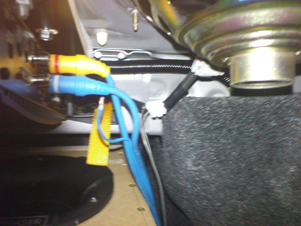

Das mit der Anlage habe ich folgender maßen gemacht:
Ich habe mir einen LOW-Imput Adapter gekauft und an den hinteren Lautsprecher
angeschloßen. (Lautsprecherkabel zerschneiden und mit hilfe einer Listerklemme Adapter
anschließen)
Somit hast du einen Cinch-Anschluß für deine Endstufe. Jetzt brauchst du noch ein
Ein- und Auschaltimpuls den kannst du von dem Antennenverstärker nehmen der
ist in der linken C-Säule versteckt. Vorsicht beim abbauen der Verkleidung es befindet
sich ein Airbag dahinter. Der Airbackschriftzug (das Kunststoffteil) ist ein clip. Die
Endstufe habe ich an die Ablage geschaubt.

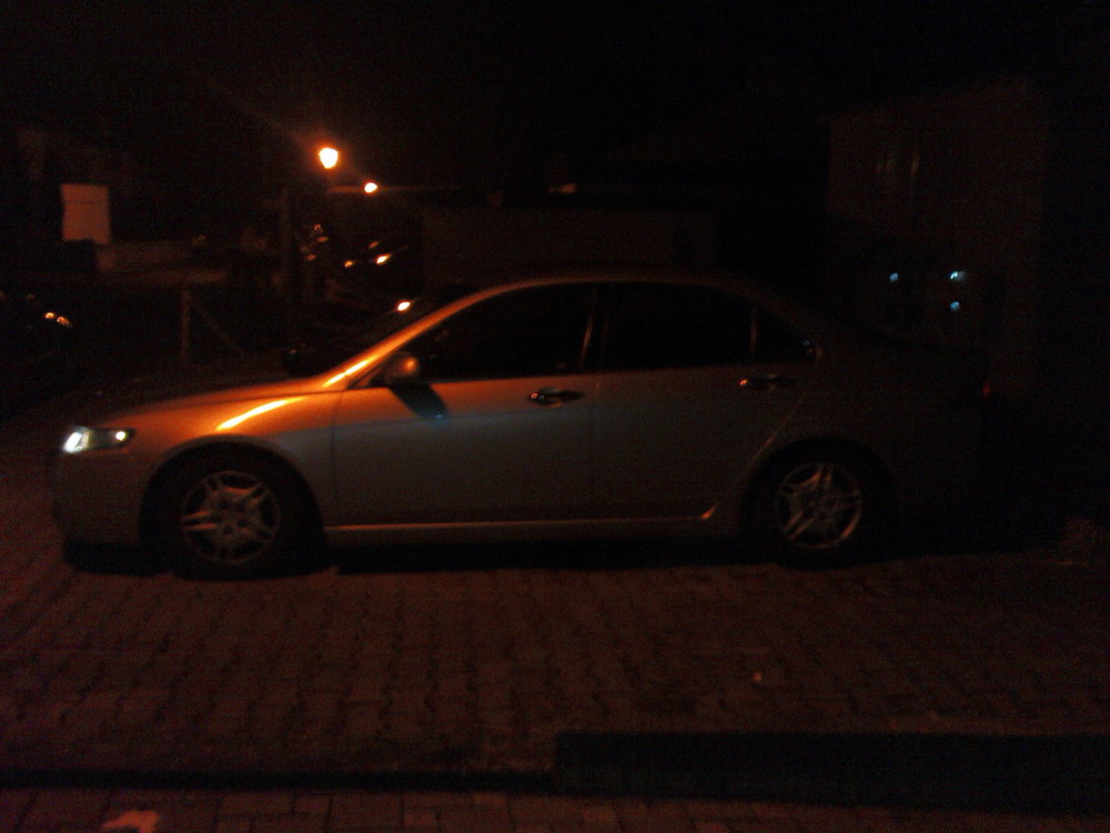

Habe heute paar Bilder gemacht, jedoch war es schon dunkel! Mache aber im laufe der
Woche nochmal Bilder wenn es hell ist.
Auf dem Bild sind die standart Räder 195/65R15.
