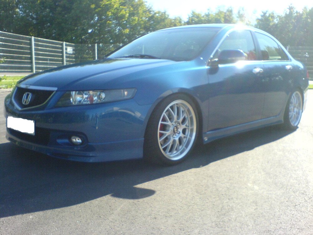

Denjall Geschrieben 4. April 2008 Geschrieben 4. April 2008 könnte mir einer sagen wie weit ihr vorne euer KW Gewindefahrwerk runter geschraubt habt denn ich hab mein KW jetz einbauen lassen und es war schön unten nur es hat eben gestriffen das war das prob. jetz haben wir es eine windung hochgestellt CA. 5 mm vorne und es streift immernoch bei schneller fahrweise sag ich mal... Habt ihr das gleiche Problem oder habt ihr ne lösung wie federwegsbegrenzer bzw kante umlegen?? Bitte um hilfe denn wenn ich das auto noch höhrer schraube kann ich fast das serienfahrwerk rein machen .... -KW Gewinde Variante 1 - Reifen 225/40-18 Danke im Vorraus Denis Vorherr: http://www.pic-upload.de/thumb/04.04.08/ocv7k7.JPG Nacher: http://www.pic-upload.de/thumb/04.04.08/rpckcf.JPG Und mitlerweile 5mm höher aber wie schon erwähnt streift immernoch..... Ist es wirklich so weich das fahrwerk oder was meint ihr Zitieren [sIGPIC][/sIGPIC]CL9 Typ-R
cabkiller Geschrieben 4. April 2008 Geschrieben 4. April 2008 so wie deiner jetzt vorne ist, so hatten wir den auch. war meinem dad dann aber zu tief und hat auch ab und zu bei flotter fahrweise gestriffen. kannst es aber leicht beheben, indem du die radhausschale ein wenig anschneidest (in höhe der nebler ca) und das ganze in den kotflügel rein steckst. klingt irgendwie blöd, aber ich weiss nicht wie ich es erklären soll. mache morgen mal ein foto wie ich es bei meinem cg9 gelöst habe. nun schleift es bei meinem cg9 null. der ist sogar noch tiefer... Zitieren ///Mugen 無限 Equipped [biete] alle Teile aus meinem Projekt k24cl9ftw Biete Reflash für Accord 2003-2008 und 2008+
Denjall Geschrieben 4. April 2008 Geschrieben 4. April 2008 Aso verstehe ( denk ich ) das heist es kommt nur vom Plastik bzw radlauf und nich vom Metall also der Kante das wäre klasse w#re dir für bilder dankbar das man bildlich was sieht. THX Denis Zitieren [sIGPIC][/sIGPIC]CL9 Typ-R

type.s Geschrieben 8. April 2008 Geschrieben 8. April 2008 hi, den klipsknopf in der mitte vom radkasten entfernen, kurz anschneiden, in den kotflügel einlegen,...passt! habe auch 225/40 R 18 ET 40 und habe restgewinde(K&W) vorne: 50 mm hinten: 30 mm wegen dem restgewinde auf der HA muss ich noch nachschauen! mfg Zitieren
cabkiller Geschrieben 8. April 2008 Geschrieben 8. April 2008 Schade immernoch keine Bildervon den Radläufen drin... sorry, voll vergessen. mache ich gleich direkt edit: hier sind sie ;) Zitieren ///Mugen 無限 Equipped [biete] alle Teile aus meinem Projekt k24cl9ftw Biete Reflash für Accord 2003-2008 und 2008+
Denjall Geschrieben 10. April 2008 Geschrieben 10. April 2008 Ich hab aber Einpresstiefe 35 vielleicht kommt es auch daher, weis aber nich genau. Auf jedenfall nehm ich mir eure Vorschläge mahl zu herzen und setz das Plastik weiter in die radläufe rein bzw mac h es mit dem heisluft fön heis und drück es leicht rein.... Bilder Folgen wenn erledigt.... Zitieren [sIGPIC][/sIGPIC]CL9 Typ-R
Acci-Driver Geschrieben 10. April 2008 Geschrieben 10. April 2008 Hast ja schöne Schleifspuren am Kotflügel.8)8) Zitieren
