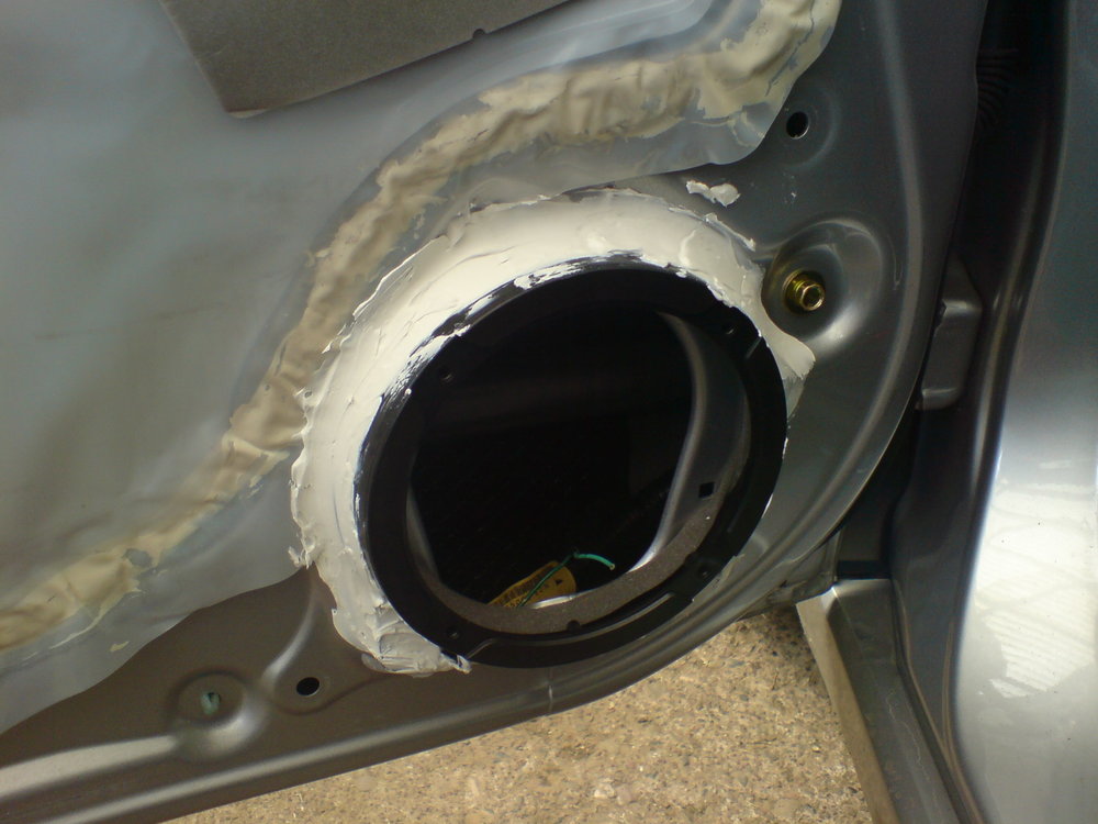

also türverkleidung ist in 5 minuten erledigt,in der türöffnerschahle(scheißwort aber keine ahnung wie es richtig heißt):D die blende weg dahinter die zwei schrauben,in der griffmulde das gimmi raus da ist noch ne schraube.der rest ist mit klipsen fest unten anfangen ziehen und dann nach oben rausschieben,wegen türpin und ist auch oben eingehackt,die einheit wo fensterheber drin sind kann man rausklipsen dann noch den bowdenzug vom griff ab und die kleine lampe,
habe es nur abgehapt weil einer bei ebay einen adapterring anbietet wo 16 lautsprecher reinpassen sollen und auch auf meine persönliche frage an ihn für welchen accord das sein soll schreibt er das es in alle past,geennauuuu,X(,ist ja nicht der erste der neue musik von mir bekommt und ich weiß ja das honda sich immer was tolles einfallen läst.
wichtigste ist dämmen weil wie bei allen keine einzige dämm matte drin ist,
eine kleine stufe were ich bestimmt auch nochmal dazwischen machen,

wenn du die adapterringe reinmachst die du mir da gezeigt hast dann past dein 13 system auch rein,bevor ich die adapterringe rein mache were ich die noch mit kleb und dicht aus dem karosseriebau mit dem blech verkleben wegen klappern,ein hochwertiger basslastiger lautsprecher macht ja ein wenig mehr krawall als die orginalen mit ihrem 5 markstück großen magneten
Link zu diesem Kommentar
Auf anderen Seiten teilen

So, ich melde mich mal zurück. Habe hinten versucht per Adapter meine 16er Focal einzubauen. Fazit, schöne Höhen aber der Bass ist winzig. Also habe ich das mal wieder verworfen (vorerst).
Habe mich vorn mal an die Türverkleidung gewagt, aber das war mir etwas zu riskant. Hatte Angst das was kaputt geht. :rolleyes:
so jetzt endlich nägel mit köpfe,habe heut mein frontsystem eingebaut ein Audio System Co 130.ein system mit einzelnen hochtöner und weiche ist mit sicherheit besser ich weiß aber der aufwand!das system hat verstellbare hochtöner und somit ist es perfeckt.das der bass schlechter wird dachte ich mir schon(weil nur 13ner) aber das räumliche klingen und die perversen höhen sind der hammer,mit dem bass habe ich mich doch endschlossen eine kiste zu verbaun.(leider) einem rockford endstufe und von Audio System einen 30 bass in BR kiste.ist alles schon auf dem weg zu mir.fotos folgen von der kiste,einen high-low adapter von Phonocar ist auch bestellt gleich mit remote anschluß.achso die türen wurden natürlich gedämmt mit betummatten.die adapterringe für die lautsprecher habe ich zusätzlich noch mit kleb und dicht von würth aus dem karosseriebau verklebt wegen "bad vibration"
