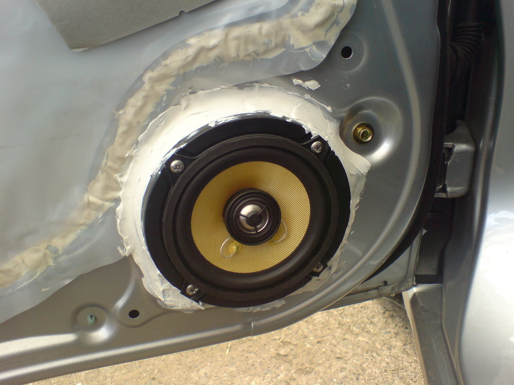

also der geringste aufwand ist wirklich wenn du nur die türen dämmst und den hochtöner auswechselst. denn der ist alles andere als gut. wenn du die tür - außenblech, innenblech inklusive folie entfernen und türverkleidung dämmst, dann kommt das ganze schon viel präziser.
klar erreichst du keine klaren hohen lautstärken damit, aber es geht schon viel besser.
