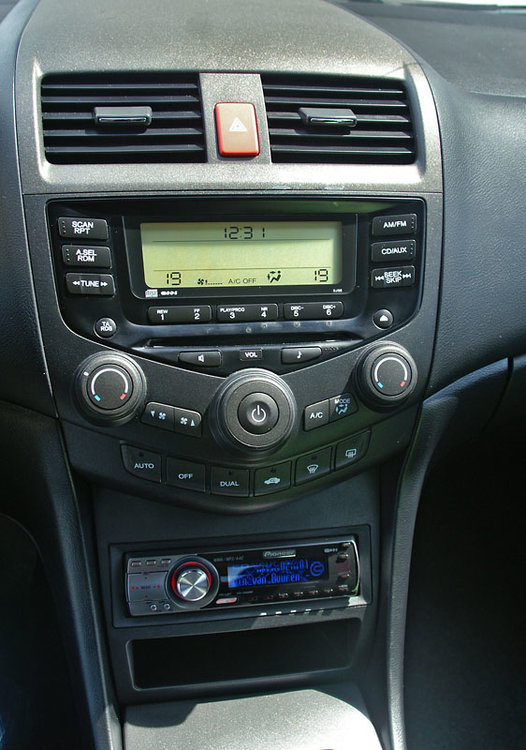

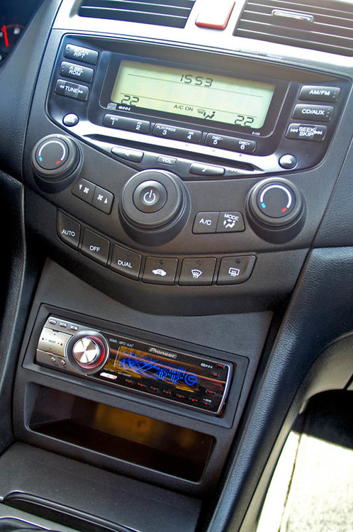

wutzel Geschrieben 8. Mai 2008 Geschrieben 8. Mai 2008 MP3 Radio endlich lauffähig, ein Paar feinarbeiten sind noch nötig da der Din Rahmen links etwas mehr absteht wie rechts. Der Klang um Welten besser und ein Subwoofer fast nicht mehr nötig, die können doch schon recht guten Bass die Serienlautsprecher. Gruß Dani Zitieren [sIGPIC][/sIGPIC]
