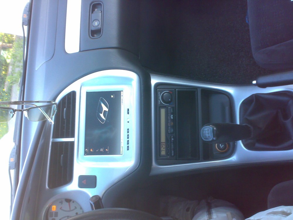

Hi,
hab den Umbau schon gemacht allerdings net ganz so wie du vor hast.
Hab oben nen Monitor zum ausfahren, unten habe ich die Uhr raus gemacht und mir den DIN Bausatz von Honda gekauft und meine DVD Receiver unten rein gesetzt, der DIN Schacht beinhaltet auch ein Ablagefach somit verlierst du keines und mußt nix basteln.

der schaltknüppel ist nicht im weg. bei mir ist das radio auch unten (serie) der winkel passt genau das die dvd´s super rein und raus gehen.

Hi,
Ist der bausatz so wie du ihn gekauft hast oder mußtest du noch was dadran machen? habe auch das problem das ich nen loch drin habe weils radio unten weggefallen ist, also nur noch die klimabedienung da sitzt und drunter is leer, oben sitzt nen moniceicer drin
@speddhai: Ich habe die Halterungen von Honda bestellt und die dementsprechend bearbeitet und dann mir nen Ablagefach selber aus Holz gebastelt und lackiert und dann am schluß mit der Halterung befestigt....sieht 1A aus :D
Werd mal dann morgen ein paar bilder machen
