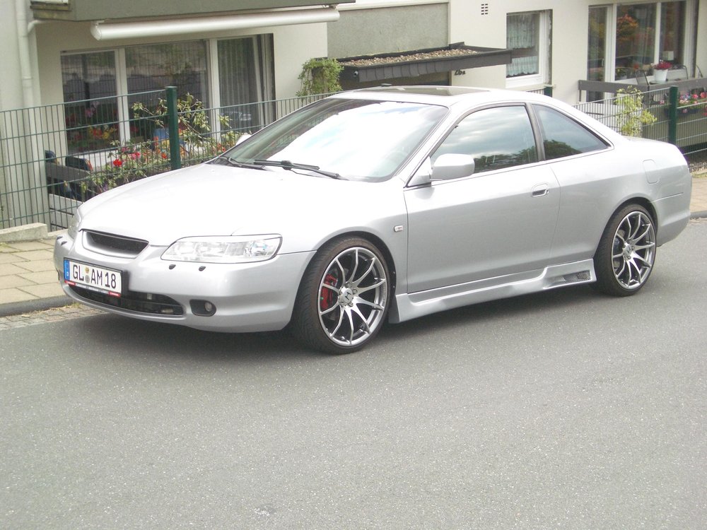

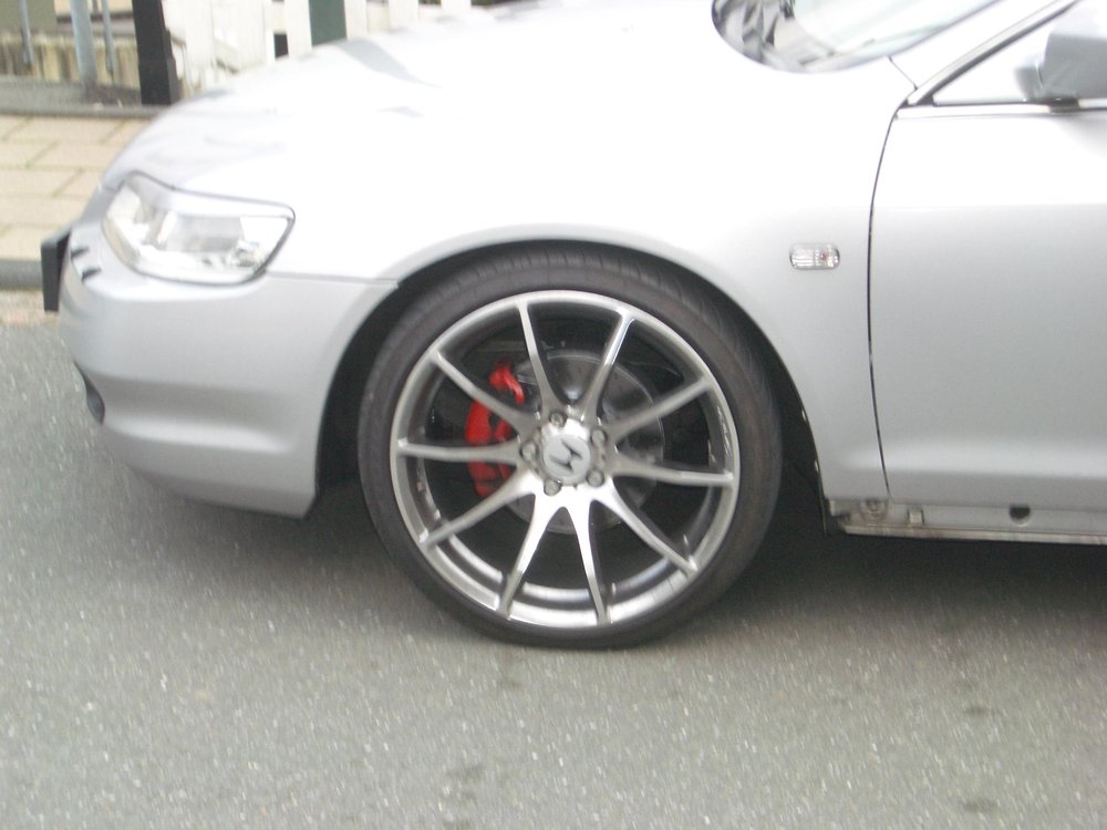

MariusCG2 Geschrieben 22. Mai 2008 Teilen Geschrieben 22. Mai 2008 Hallo Tom, ich würde dir folgendes Fahrwerk empfehlen: http://www.md-tuning.de/Honda-MD-Sport-Sportfahrwerk.php?Rubrik=Fahrwerk&ID=9707&tuning=tuning Ich habe das Fahrwerk seit 2 Wochen verbaut. Ist wirklich super. Ein ganz anderes Fahrverhalten. Und das beste ist. Super Fahrkomfort. http://img501.imageshack.us/img501/923/img0760ea4.jpg Gruß Marius Zitieren Link zu diesem Kommentar Auf anderen Seiten teilen Mehr Optionen zum Teilen...
Motzi21 Geschrieben 22. Mai 2008 Teilen Geschrieben 22. Mai 2008 ich dagegen würde mir so ein MD Fahrwerk nicht kaufen, die Firma habe ich noch nie gehört und weiss nicht, wie lange die halten. ich habe gelbe Konis drin und auf weichster Stufe sind die genau so weich, wie die originalen, habe übrigens auch alle vier zum Verkauf stehen. :D Preis 350€ + alle Rechnungen und somit auch lebenslange Garantie. Zitieren Honda Civic EC8 *crashed*Toyota Corolla *halbes Jahr im Besitz ---verkauft*Honda Accord CD7 *motorschaden ---verkauft*BMW 335i *verkauft*Honda Accord CG2 *verkauft*Lexus GS450h *verkauft*Honda Accord CM8 *verkauft*Lexus IS-F *aktuell* Link zu diesem Kommentar Auf anderen Seiten teilen Mehr Optionen zum Teilen...
eRX Geschrieben 22. Mai 2008 Teilen Geschrieben 22. Mai 2008 wow, der geht ja mal ordentlich runter! das sieht doch mal richtig gut aus! so tief soll mein zukünftiger ja auch mal werden! sehr geile keilform! was sind denn das für federn und was für stoßdämpfer??? hab von md-tuning vorher auch nie was gehört! hmm... ist das fahrwerk recht hart oder geht es eher in die weiche richtung? vorne geht er ja so tief runter, dass ich angst hätte, dass die stoßis ned lange halten würden!:( Zitieren Link zu diesem Kommentar Auf anderen Seiten teilen Mehr Optionen zum Teilen...
MariusCG2 Geschrieben 23. Mai 2008 Teilen Geschrieben 23. Mai 2008 Das Fahrwerk ist auf Komfort ausgelegt. Zum Vergleich: ein neuer Type R ist dagegen Knüppelhart. Die Stoßdämpfer sind von Kayaba Modell Excel-G(Made in Japan). Bei den Federn(Rot) stand keine Marke dabei. Gruß Marius Zitieren Link zu diesem Kommentar Auf anderen Seiten teilen Mehr Optionen zum Teilen...
eRX Geschrieben 23. Mai 2008 Teilen Geschrieben 23. Mai 2008 hmm..ok...schade...auf komfort ist blöd bei einem "sport"fahrwerk ;-) hätte es schon gerne etwas härter...aber die ne tiefe is schon geil! so sollte es bei mir auch sein! wie wurde vorne denn die tieferlegung realisiert, auch mit nuten? aber ich hatte leider auch schon schlechte erfahrungen mit kayaba...nach 2 jahren waren die hin! :-( Zitieren Link zu diesem Kommentar Auf anderen Seiten teilen Mehr Optionen zum Teilen...

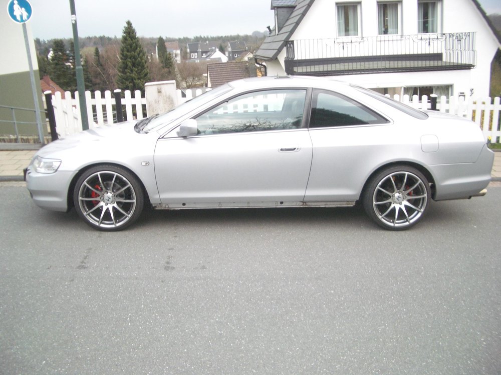

Motzi21 Geschrieben 23. Mai 2008 Teilen Geschrieben 23. Mai 2008 und mit den gelben Konis kannste dann die Härte auf richtig hart einstellen :D hier mal paar Fotos von meinem, vorne Eibach 35mm, Konis unterste Nut und hinten nur Eibach 30mm und tiefe kann man noch um 15mm runtesenken. das letzte Foto ist nur mit Eibach Federn und Konis auf standart Nut Zitieren Honda Civic EC8 *crashed*Toyota Corolla *halbes Jahr im Besitz ---verkauft*Honda Accord CD7 *motorschaden ---verkauft*BMW 335i *verkauft*Honda Accord CG2 *verkauft*Lexus GS450h *verkauft*Honda Accord CM8 *verkauft*Lexus IS-F *aktuell* Link zu diesem Kommentar Auf anderen Seiten teilen Mehr Optionen zum Teilen...
tom893 Geschrieben 27. Mai 2008 Autor Teilen Geschrieben 27. Mai 2008 Vielen Dank für die Tipps. Inzwischen liebäugle ich mit den gelben Koni's wegen der Einstellbarkeit und zudem weil sie deutlich preiswerter zu bekommen sind. Das subjektive Empfinden "so weich wie Serie" ist sicher auch vom persönlichen Geschmack abhängig:Kann man iregndwie beschreiben oder mit anderen Modellen vergleichen wie groß der Unterschied zwischen "ganz weich" und "ganz hart" ist ? Wie einfach ist es die Dämpfer später nachzustellen ? Etwas straffer als die Serie dürfte es schon gerne sein, wobei mir schon klar ist das nach fast 200 TKM der jetzige Zustand nicht mehr "Serie neuwertig" ist... Viele Fragen aber ich habe keine Lust mir mein Coupe zu verschlimmbessern... PS: eine Tieferlegung mit entspr. Federn ist nicht geplant. Zitieren Link zu diesem Kommentar Auf anderen Seiten teilen Mehr Optionen zum Teilen...
Motzi21 Geschrieben 27. Mai 2008 Teilen Geschrieben 27. Mai 2008 die gelbe Konis auf weichster Stuffe sind aufjedenfall genau so weich, wie die originallen, dafür aber das Fahrverhalten in den Kurven ist nicht mehr so richtig schwamig. die Härte kann man ganz einfach einstellen, oben auf dem Dämpfer so ein Plastikrädchen drauf und in eingebautem Zustand verstellen, wie es man haben möchte, wenn man auf ganz ganz hart einstellen will, muss man dann komplett ausbauen, aber die härteste Stuffe, die du in eingebautem Zustand einstellen kannst, ist schon, wie ein Brett. Zitieren Honda Civic EC8 *crashed*Toyota Corolla *halbes Jahr im Besitz ---verkauft*Honda Accord CD7 *motorschaden ---verkauft*BMW 335i *verkauft*Honda Accord CG2 *verkauft*Lexus GS450h *verkauft*Honda Accord CM8 *verkauft*Lexus IS-F *aktuell* Link zu diesem Kommentar Auf anderen Seiten teilen Mehr Optionen zum Teilen...
