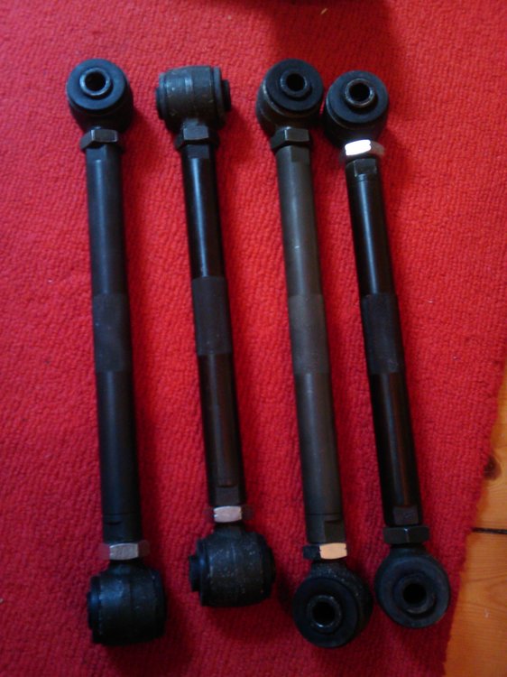

soichiros freund Geschrieben 6. April 2011 Geschrieben 6. April 2011 VA sind alle gleich. HA bild9. Zitieren Ersatzteile neu und gebraucht für folgende Modelle auf Lager: AA, CC, CB, CG, CH, CL, CM,CN, CU, CW, EG, EH, EJ, EK, EP, EU, EV, FK, FN, GD, MA, MB, MC, RE, SB. klick :)) Besuch mich auch auf Facebook unter Soichiros.Parts .
haz Geschrieben 6. April 2011 Geschrieben 6. April 2011 wenn du noch zwei funktionierende links für onlineshops/ebay hättest für VA und HA dann ist der sommer gerettet =) Zitieren
soichiros freund Geschrieben 6. April 2011 Geschrieben 6. April 2011 HA gibts nur die von tss und VA kuckst du bei egay.com fürn acura tsx. Zitieren Ersatzteile neu und gebraucht für folgende Modelle auf Lager: AA, CC, CB, CG, CH, CL, CM,CN, CU, CW, EG, EH, EJ, EK, EP, EU, EV, FK, FN, GD, MA, MB, MC, RE, SB. klick :)) Besuch mich auch auf Facebook unter Soichiros.Parts .

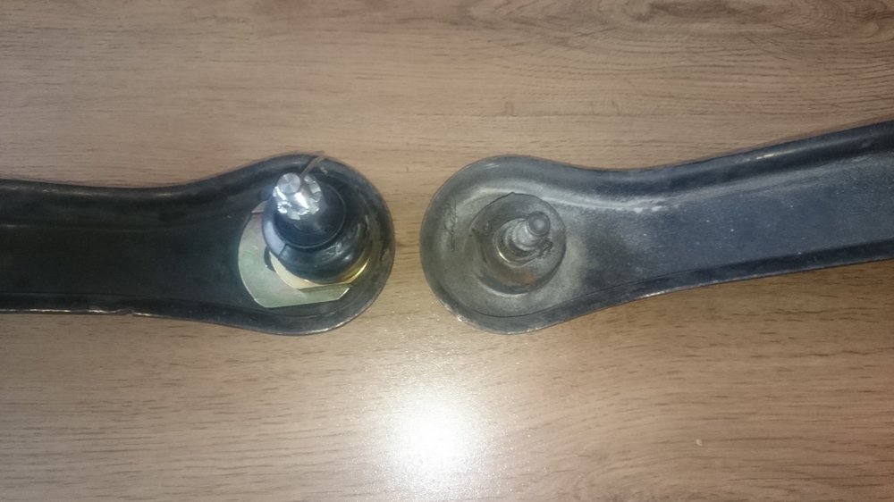

Tobi Tobsen Geschrieben 9. April 2011 Geschrieben 9. April 2011 (bearbeitet) Welche sind denn das jetzt, hab einmal die http://cgi.ebay.com/ebaymotors/ws/eBayISAPI.dll?ViewItem&item=120698497429&viewitem=&sspagename=STRK%3AMEWAX%3AIT und einmal die http://cgi.ebay.com/ebaymotors/ws/eBayISAPI.dll?ViewItem&item=390120848059&viewitem=&sspagename=STRK%3AMEWAX%3AIT oder die hätte ich auch noch http://cgi.ebay.com/ebaymotors/ws/eBayISAPI.dll?ViewItem&item=250798849435&viewitem=&sspagename=STRK%3AMEWAX%3AIT Welche brauch ich denn jetzt Bearbeitet 10. April 2011 von Tobi Tobsen Zitieren
Accord06 Geschrieben 9. April 2011 Geschrieben 9. April 2011 Die ersten sollten passen. Zitieren ACC ist keine Klimaanlage!

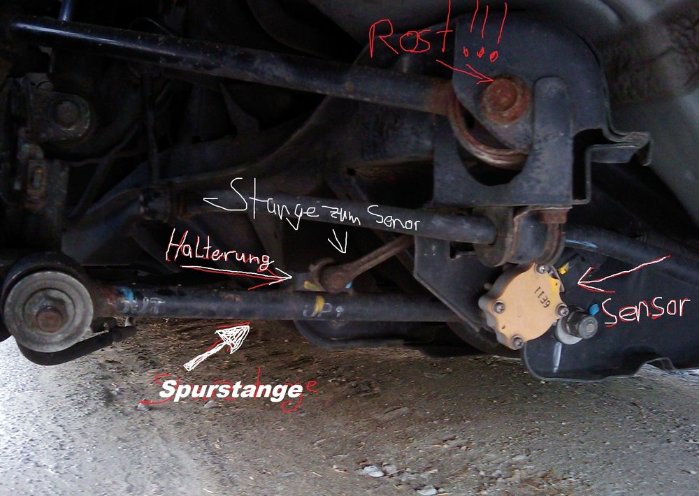

HondaAlex Geschrieben 10. April 2011 Geschrieben 10. April 2011 Und ans Xenon denken bzw. den Sensor. Bei Xenon funktionierts mitm Rear Lower Camber kit nicht! Hatte das Problem und hab nicht dran gedacht, nun wieder verkauft und Upper Camber Kit besorgt. Zitieren [sIGPIC][/sIGPIC]:DLoud Pipes Save Lives:D
cabkiller Geschrieben 10. April 2011 Geschrieben 10. April 2011 also ich habe xenon und ganz normal das SPC rear camber kit für den tsx gekauft und verbaut. der sensor ist ganz woanders dran ;) Zitieren ///Mugen 無限 Equipped [biete] alle Teile aus meinem Projekt k24cl9ftw Biete Reflash für Accord 2003-2008 und 2008+
Accord06 Geschrieben 10. April 2011 Geschrieben 10. April 2011 Ja? :confused: Ich kenn das auch so wie Alex das beschrieben hat. Zitieren ACC ist keine Klimaanlage!
HondaAlex Geschrieben 10. April 2011 Geschrieben 10. April 2011 Also wie man sieht, da sitzt der Sensor und beim Lower Camber Kit, was es auch gibt, werden die beiden "Stangen" ausgetauscht wo an einem der Sensor sitzt. Zitieren [sIGPIC][/sIGPIC]:DLoud Pipes Save Lives:D

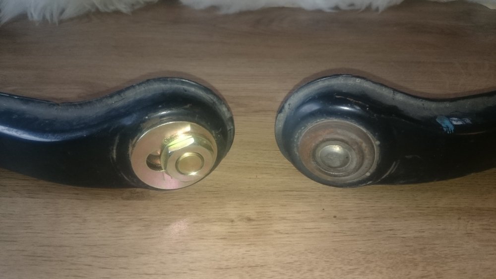

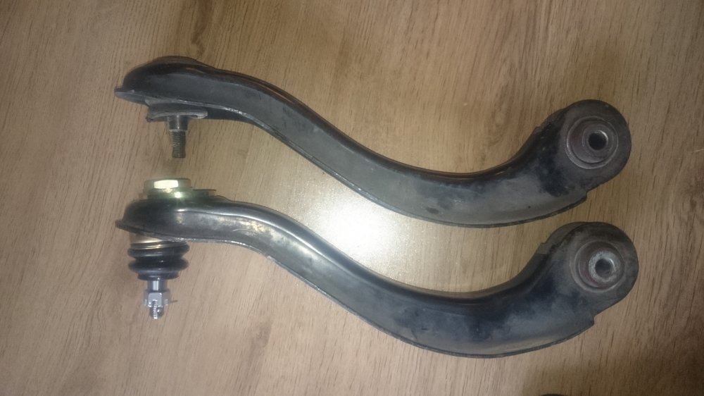

Tobi Tobsen Geschrieben 10. April 2011 Geschrieben 10. April 2011 Welche brauch ich denn jetzt, die im lilanen kreis oder die im grünen. Hab kein Xenon Zitieren
HondaAlex Geschrieben 10. April 2011 Geschrieben 10. April 2011 Wennde keins hast kannst du beide nehmen. Lila ist für alleGrün nur nutzbar, wenn man keins hat Sind ürbigens alles meine :D ... gewesen Zitieren [sIGPIC][/sIGPIC]:DLoud Pipes Save Lives:D
