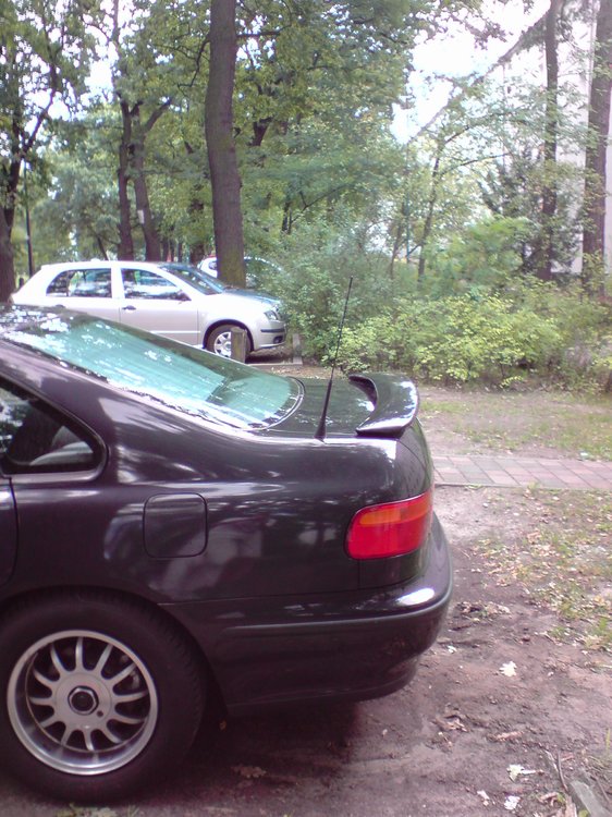

kretschi74 Geschrieben 5. August 2008 Geschrieben 5. August 2008 Hallo, bau dir einfach ne Kurzstabantenne ein die kostet ca 20 Euro und kannst das Originalloch nutzen. Bei der Antenne drauf achten das diese auch das Loch abdeckt weil das sehr groß ist. Zitieren
Midicat Geschrieben 5. August 2008 Geschrieben 5. August 2008 mh ich glaube mit so ner stabantenne das sieht blöd aus, dann lieber den aufwand mit der dachantenne, sieht bestimmt recht cool aus, wenn de da hinten ne kleine 16v antennne druff hast Zitieren Mein Honda war geil, mein Audi ist gut...[sIGPIC][/sIGPIC]www.midipixel.de

B-CH6 Geschrieben 5. August 2008 Geschrieben 5. August 2008 Ich habe früher im BA 4 ne Motorantenne aus dem Kaufland eingebaut und die hat mindestens 6 Jahre gehalten, bis ich den Wagen verkauft habe. Hier habe ich mal was billiges gefunden: KLICK. Zitieren Nein! Ein Tourer ist kein Kombi!
