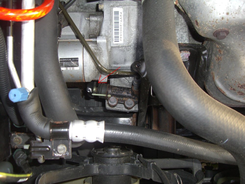

Hier sind paar fotos von meinem CG4 und das ist das Teil wo leicht gequietscht. :grummel:
Vielleicht wird es idr weiter helfen.
Mfg:wink:

das ist der nehmerzylinder und das im innenraum der geberzylinder, da kommt man leicht ran ist gleich hinterm pedal. wenn es schlimmer wird mit dem grquietsche kann auch das ausrücklager eingelaufen sein, kenn ich aber eigentlich von honda nicht. die hydraulischen zylinder scheinen hingegen allgemein problematisch zu sein, bei der baureihe.

Wenn es nur dieser Hebel ist kann man da bischen Rostlöser drauf sprühen und hoffe, dass es das war. Kommt es aber aus dem Kupplungsgehäuse ist das schon schlimmer.
es ist nur wenn ich das pedal durchtrete. werd heut gleich mal caramba nehmen und ein bischen rumsprühen.
geb dann bescheid.
