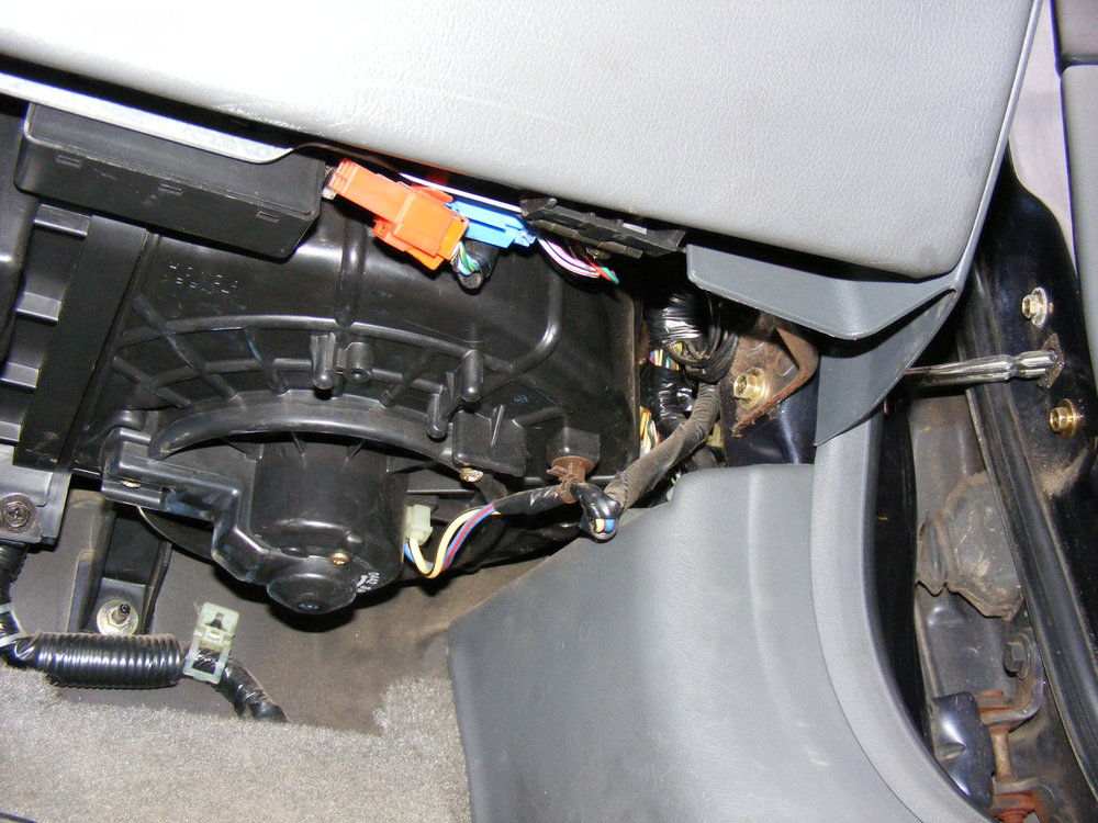

Willy Geschrieben 7. September 2008 Teilen Geschrieben 7. September 2008 CE2: siehe Bild Zitieren [sIGPIC][/sIGPIC] suchst du Teile fuer dein CD7 oder CE1/2 dann PN an mich0172/3452718Antworten - Zitieren - Bearbeiten? So geht´s Link zu diesem Kommentar Auf anderen Seiten teilen Mehr Optionen zum Teilen...

Termiten-Terminator Geschrieben 6. Dezember 2008 Teilen Geschrieben 6. Dezember 2008 Wenn der oben bezeichnete Sericestecker 6 Pole hat, wie brücke ich den denn? Ist das mit Sicherheit der orangene 6-polige Stecker? In meinem Werkstatthandbuch (Englisch) ist auch von einem 2-poligen im rechten Fußraum die Rede. Einen 2-poligen Überbrückungsstecker habe ich bereits. Bekomme ich damit auch die Leuchte gelöscht oder grundsätzlich erst nach Behebung des Fehlers? Hinweis: Übrigens springt die Leuchte grundsätzlich nach einer gewissen Zeit, ca. 3min., an, vielleicht ist das ein Hinweis für die Fehlerfindung. Zitieren http://i49.servimg.com/u/f49/11/89/67/96/martin14.pngIm ELBE-WESER-DREIECK lädt ein: HONDA-CLUB RICING-SUN jeden 1.SONNTAG im MONAT ab 15:00 uhr HAUS AM SEE ~ 27432 BREMERVÖRDE Link zu diesem Kommentar Auf anderen Seiten teilen Mehr Optionen zum Teilen...
Termiten-Terminator Geschrieben 7. Dezember 2008 Teilen Geschrieben 7. Dezember 2008 Nun habe ich zwei Tage im Fußraum meines Aerodecks verbrcht und das leider mit recht wenig Erfolg. Ich weiß jetzt auch wo der Stecker für den Service-Stecker sitzt. Wurde oben schon beschrieben, aber ein bischen unglücklich, denn : HINTER dem orangefarbenen Stecker (6-Pol) sitzen noch zwei weitere, ein 3-poliger und ein 2-poliger! Und, der 2-polige is´es ! Meine Verwunderung ist nur, die Beschreibung redet von Motorkontroll-Leuchte, die die Codes melden wird und bei mir war es die SRS-Leuchte. Zur Krönung hat mir die Auslesung auch noch einen Code, nämlich 8 mal LANG und 5 mal KURZ angezeigt und dieser steht nicht auf meiner Liste. Nach meiner Beschreibung und Liste müßte das nun heißen: Fehler 85 , aber bei 82 hört die Liste auf. Hat jemand noch andere Codes auf Lager? ...aber nicht die aus den Cola-Flaschendeckeln. Nun, morgen gehts dann wohl ab in die Werkstatt! Zitieren http://i49.servimg.com/u/f49/11/89/67/96/martin14.pngIm ELBE-WESER-DREIECK lädt ein: HONDA-CLUB RICING-SUN jeden 1.SONNTAG im MONAT ab 15:00 uhr HAUS AM SEE ~ 27432 BREMERVÖRDE Link zu diesem Kommentar Auf anderen Seiten teilen Mehr Optionen zum Teilen...
