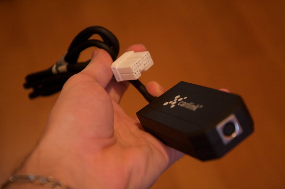

dechriss Geschrieben 7. September 2008 Autor Geschrieben 7. September 2008 Paar Foto´s von dem Teil ... :kaffee: Zitieren Daymate - GTD todo app für iPhone, iPad und Mac

BlackLotus Geschrieben 13. September 2008 Geschrieben 13. September 2008 Alles Kla, habs mal eingebaut. Hab den Automatik Knubbel da gesassen wie du gesagt hast. Funktioniert soweit, nur laden tut das iPhone leider nicht wie versprochen :roll: Naja ich weiß ja auch nicht - das bringt mir dann ja auch nix... Ich warte mal bis dieser Experte da ist vielleicht kann der da was machen. Da wirst du leider Pech haben. Apple hat die USB/Firewire Pins von iphone 2G zum iphone 3G vertauscht. Dein Adapter wird noch fürs 2G sein, weshalb das Aufladen beim 3G nicht klappt. Ab Oktober soll es einen zwischenadapter geben, der die Pins wieder umdreht. Wenn du diesen dazwischen steckst sollte es laden. Werde mir aber diesen Adapter evtl. auch holen. Wie siehts aus mit den Ordndern? Kannst du beim iphone ganz normal in den ipod Modus und dann die Titel durchblättern übers Lenkrad? Zitieren
dechriss Geschrieben 13. September 2008 Autor Geschrieben 13. September 2008 Ach nee oder, davon hatte ich mal bei "Bits und so" gehört... Du meinst einen Zwischenadapter in dem mann den Dock conector reinsteckt und den dann ins iPhone 3G ? Dannn würden aber alle anderen iPods und so nicht mehr laden, oder? Wo kann mann diesen zwischenadapter vorbestellen ? Ja ich such mir ein Album oder ne Playlist am iPhone aus und starte ein lied (am iPhone) vor, zurück, lauter, leiser machst du am Auto... leider Springt das iPhone auf 50% Lautsterke, kannste zwar verändern, bringt aber nix ... Zitieren Daymate - GTD todo app für iPhone, iPad und Mac
