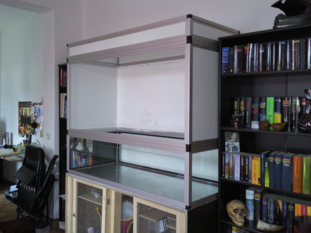

Heimdall Geschrieben 28. Februar 2009 Autor Teilen Geschrieben 28. Februar 2009 gibt wieder was neues. Die fehlenden Aluprofile sind nun doch endlich angekommen und wurden gleich zusammen gesteckt. Was ihr da seht ist der Berreich übern Wasserbecken, dort werden dann auch die Schiebetüren reingehangen. http://www.pic-upload.de/28.02.09/s629g.jpg Die Seitenwände und die Rückwand eingeklebt. http://www.pic-upload.de/28.02.09/o8o21g.jpg Der Lichtkasten ist schon fertig, fehlt nur noch die Edelstahlgaze und Beleuchtung. Liegt schon alles im Keller wird halt nur ganz zum Schluss eingebaut Ja unser Wohnzimmer schaut zur Zeit recht übel aus, wird die nächsten Wochen auch so bleiben. Wenn der Rohbau fertig ist darf meine Freundin wieder aufräumen aber das dauert noch Zitieren Link zu diesem Kommentar Auf anderen Seiten teilen Mehr Optionen zum Teilen...

Heimdall Geschrieben 2. März 2009 Autor Teilen Geschrieben 2. März 2009 Wieder ein Update :D Ist nur mal schnell zusammengestellt. wird heut nochmal getrennt da ein paar Schichten Primer noch drauf müssen. Erschreck jedesmal, wenn ich seh wie groß es doch tatsächlich ist. Zitieren Link zu diesem Kommentar Auf anderen Seiten teilen Mehr Optionen zum Teilen...
kaefergarage.de Geschrieben 2. März 2009 Teilen Geschrieben 2. März 2009 Meine Güte! Was kommt denn da alles rein? Das ist ja richtig groß! Zitieren Wer Initiative zeigt, bekommt meistens auch den Auftrag! >>> Antworten - Zitieren - Bearbeiten ? So geht's<<< Link zu diesem Kommentar Auf anderen Seiten teilen Mehr Optionen zum Teilen...
Heimdall Geschrieben 3. März 2009 Autor Teilen Geschrieben 3. März 2009 eigentlich nur ein Tier, paar Fische, Garnelen und Apfelschnecken:D So wie das Terrarium gebaut wird, sollte es schon paar Jahrzehnte halten Deswegen gleich so groß, damit ich mal was Anderes halten kann oder halt mehr von den Shinis:D Mein Traum ist ja, irgendwann mal ein Kaiman zu besitzen, da würde dieses Becken für die 1. 2 Jahre reichen. Zitieren Link zu diesem Kommentar Auf anderen Seiten teilen Mehr Optionen zum Teilen...
