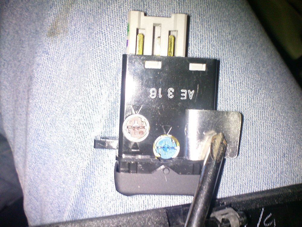

Daccord Geschrieben 28. November 2008 Teilen Geschrieben 28. November 2008 Ersatzlampe kostete bei mir EUR 3,76 o.MwSt - ging bei mir letzte Wo kaputt und habs gleich gewechselt da ich gerade sowieso wegen kaputten Krümmer in der Werkstatt war. Austausch ist echt toll wenns Fahrerseite ist:roll: Schaltknauf abschrauben -> in Schaltsack außen reingreifen und mitsamt Blende nach oben raus ziehen -> Stecker abnehmen -> Stecker abschrauben -> Schutzfolie an der Seite entfernen -> Birne ausschrauben und mit kleinem Schraubendreher aushebeln -> wieder alles zusammenbauen. Beifahrerseite ist ein bischen einfacher da man dort den Schalter nicht extra ausbauen muß. Fällt mir gerade noch was ein: High und Low Kontrollampen sind je auch einzelne Birnen - hatte LEDs erwartet. D.h. wenn da was nicht funzt kanns auch einfach an der Birne (braune Fassung) liegen ;-) Bei mir ist noch die Beleuchtung Schiebedachschalter kaputt - ich freu mich schon dort auf den Tausch :roll: Hier noch paar pics dazu: Zitieren http://images.spritmonitor.de/132436.png Link zu diesem Kommentar Auf anderen Seiten teilen Mehr Optionen zum Teilen...
