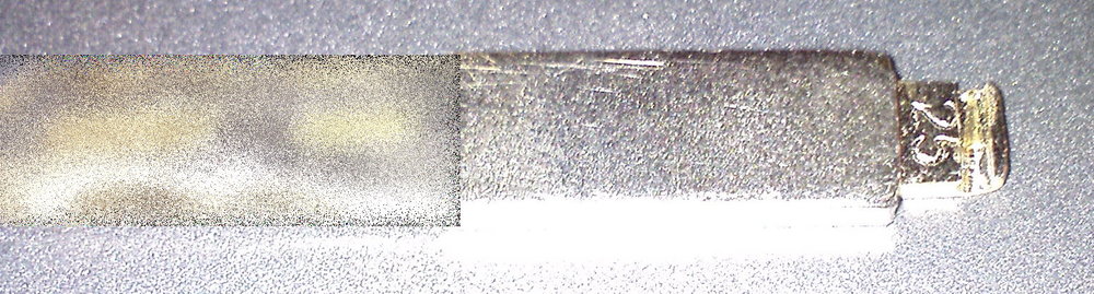

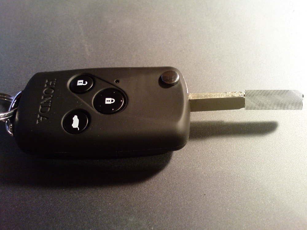

Daccord Geschrieben 26. Dezember 2008 Geschrieben 26. Dezember 2008 Hab jetzt auch soeben meinen Klappschlüssel fertig zusammen gebaut. Lob an lars-san ,daß er sich für die Sammelbestellungen stark gemacht hat - sorry für meine Ungeduld es direkt zu bestellen:D - war zur Strafe dafür aber auch teuerer ;) Hier meine Erfahrungswerte mit dem Umbau: Hab mir den Schlüsselrohling kopierschleifen lassen - leider mit negativen Erfolg. Der Herr von der Schlüsselwerkstatt hat schon gewarnt "ohne Garantie ob es funzt". Trotz mehrmalingen Testens und nachschleifens passte der Schlüssel nicht. Ich habe die Vermutung, daß es nicht an dem Labyrinth liegt, sondern daran daß der Rohling ca. 0,2mm dicker ist das Original ist. Meine Lösung und Empfehlung für Baslter ist wie folgt: - alten Schlüssel zerlegen und das Schwert (leider im Gehäuse eingegossen) aus dem Gehäuse herausbrechen. - das Schwert im Klappschlüssel ist mit einem Splint befestigt. Den rausdrücken und das Schwert entfernen. - sehr sehr behutsam die Aufnahme des Schwertes vom Klappschlüssel in den original einschleifen. Ich habe dafür eine grobe Feile für das Entfernen der Haken und dann eine kleine Diamantfeile für das Einschliefen und Einpassen verwendet. Aber wie gesagt vorsichtig arbeiten, denn hier geht es um 0,1mm! - Dannach wieder alles zusammensetzen und Splint wieder eindrücken - fertig - Das Schwert des neuen Schlüssels ist zum Schluß etwas 0,5mm kürzer als das des Klappschlüssels, aber es funktioniert und stört überhaupt nicht. Arbeitsaufwand insgesamt ca. 45min, also nicht allzu groß ;) Denn viel Erfolg und freut Euch dann über das Ergebnis - sieht echt Klasse aus wenns fertig ist. Hätte es schon viel früher in Angriff nehmen sollen. Zitieren http://images.spritmonitor.de/132436.png
David Geschrieben 26. Dezember 2008 Geschrieben 26. Dezember 2008 LOL auf dem 2. Bild hast de angst das dir jemand dein schlüßel Kopiert?? hatte das problem damals mit mein Civic auch (umbau auf Fernbedinung) dünner habe ich den roling vom Schlüsel mann mit der SChleifmaschine auf arbeit und hinten die Aufnahme habe ich CNC gefräst. Das ging saugend rein in de Aufnahme und hat super gehalten. Wenn hier jemand nämlich zu viel weg Feilt dann war´s das dann klappert der und hält net richtig Zitieren >>>Antworten - Zitieren - Bearbeiten ? So geht's<<< Def. Leistung: Leistung gibt an, wie schnell man gegen die Wand fährt..... Drehmoment, wie fest.
