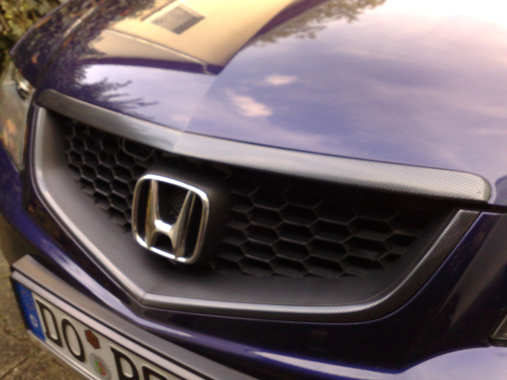

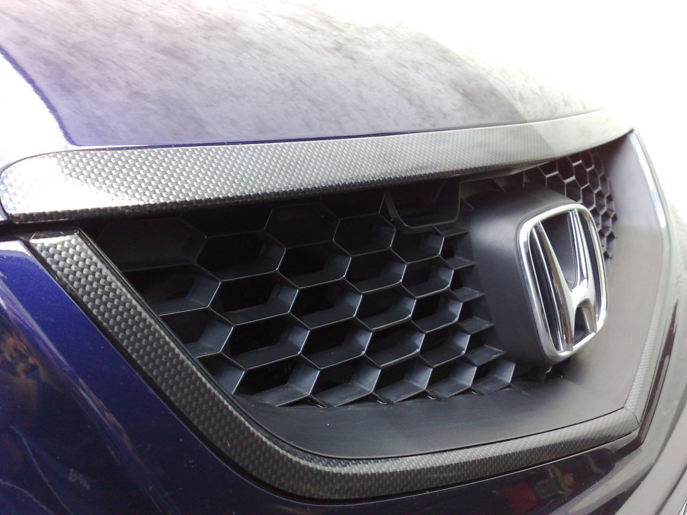

hackelschorsch Geschrieben 29. Januar 2009 Teilen Geschrieben 29. Januar 2009 Ich habe es mit Carbonfolie beklebt. Zeitaufwand ca.2,5 Stunden mit Ab und Anbau. Folie ist von 3M, Kosten 29,- Euro. Schaust du: Zitieren Link zu diesem Kommentar Auf anderen Seiten teilen Mehr Optionen zum Teilen...
Der Tommy Geschrieben 29. Januar 2009 Teilen Geschrieben 29. Januar 2009 Ach nicht schlecht. Gute Idee. Zitieren MFG TOMMY 8)[sIGPIC][/sIGPIC] Link zu diesem Kommentar Auf anderen Seiten teilen Mehr Optionen zum Teilen...
Vienna_Accord_Driver Geschrieben 29. Januar 2009 Teilen Geschrieben 29. Januar 2009 Ich habe es mit Carbonfolie beklebt. Zeitaufwand ca.2,5 Stunden mit Ab und Anbau. Folie ist von 3M, Kosten 29,- Euro. Schaust du: Diese Idee ist nicht schlecht gefällt mir sehr gut !! Wie ist die anbringung der folie ?? Hast du ein wenig abgeschliffen oder nicht ?? mfg Zitieren http://www.tuningsuche.de/imgdata/SIG/Accord-Driver.jpg Link zu diesem Kommentar Auf anderen Seiten teilen Mehr Optionen zum Teilen...
hackelschorsch Geschrieben 29. Januar 2009 Teilen Geschrieben 29. Januar 2009 Anbrinngen ist etwas knibbelig, da sich kleine Blasen drunter bilden, aber mit dem beigelieferten Rakel gehen sie gut raus. Habe nichts geschlifen. Zitieren Link zu diesem Kommentar Auf anderen Seiten teilen Mehr Optionen zum Teilen...
