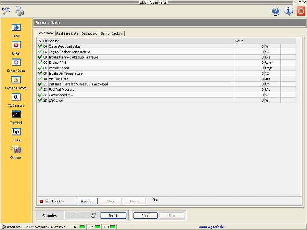

Daccord Geschrieben 2. Februar 2009 Geschrieben 2. Februar 2009 Bei meinem CN2 bekomme ich folgende Daten (s.Bild): Zitieren http://images.spritmonitor.de/132436.png

Daccord Geschrieben 2. Februar 2009 Geschrieben 2. Februar 2009 (bearbeitet) Beim OBDII-Adapter war ScanMaster als Demo dabei. Daten dazu findest du auf dem Bild. Bei der Demo kannst Du nur Daten ansehen, aber nicht mitloggen. Des Weiteren gibt es noch Digimoto, mit dem man schön arbeiten kann. Wenn Du nähere Infos brauchst am Besten per PN ;) Ach ja , für Linux gibt es noch ein kleines Tool zum Loggen, aber an dem Einsatz bei mir arbeite ich noch... Bearbeitet 2. Februar 2009 von Daccord Zitieren http://images.spritmonitor.de/132436.png
