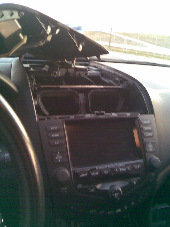

Vaikis_ Geschrieben 4. Februar 2009 Geschrieben 4. Februar 2009 1. 2. 3. 4. http://www.beaufordbuddy.com/images/ipod_car_install/ipod_install_06.jpg 5. http://www.beaufordbuddy.com/images/ipod_car_install/ipod_install_10.jpg 6. http://www.beaufordbuddy.com/images/ipod_car_install/ipod_install_12.jpg 7. http://www.beaufordbuddy.com/images/ipod_car_install/ipod_install_15.jpg 8. http://www.beaufordbuddy.com/images/ipod_car_install/ipod_install_17.jpg 9. http://www.beaufordbuddy.com/images/ipod_car_install/ipod_install_21.jpg 10. Plug-In-Anschluss weiß http://i148.photobucket.com/albums/s6/davemazo/Honda3.jpg Ergebnis: http://www.youtube.com/watch?v=Ew5GFzXGk_M Zitieren

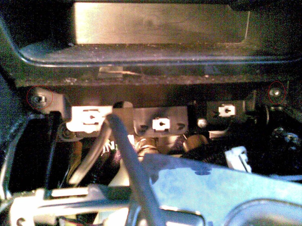

E.Krieger Geschrieben 22. März 2009 Geschrieben 22. März 2009 (bearbeitet) beim Navi Radio auch am anfang so vorgehen wie im Video. dann muss das DVD Rom Laufwerk raus, es ist mit vier Schrauben fest, zwei unten und zwei oben. wenn diese drausen sind dann muss das radio raus, dieses ist unten mit zwei schrauben und oben mit drei Schrauben befestigt. (das ganze lässt sich dann einfach raus ziehen) Stecker rein und wieder zusammen bauen!! (hoffe ich habe nix vergessen) Bearbeitet 23. März 2009 von E.Krieger Zitieren [sIGPIC][/sIGPIC]

Accord82 Geschrieben 15. Juli 2011 Geschrieben 15. Juli 2011 kommt man nicht auch über das handschuhfach zum radio um den adapter anzuschliessen?müsste doch auch irgendwie gehen oder? hab nämlich automatic und glaube nicht das ich den knauf ohne weiteres abbekomme.wäre für tipps und tricks sehr dankbar:wink: Zitieren [sIGPIC][/sIGPIC]
vitamin Geschrieben 15. Juli 2011 Geschrieben 15. Juli 2011 Du musst den Knauf bei dir auch nicht abziehen. ;) Das bleibt alles so wie es ist. Einfach den Aschenbecher öffnen und von vorne beginnend an der Blende ziehen. Übers Handschuhfach kommste definitiv nicht ran. Auch wenn man das große Fach zur Hälfte öffnet, sieht man den Stecker zwar, aber ein Rankommen ist nahezu unmöglich. Da braucht man schon sehr schmale Mädchenhände. Zitieren [sIGPIC][/sIGPIC]

Tobi Tobsen Geschrieben 15. Juli 2011 Geschrieben 15. Juli 2011 Geht über handschuhfach, brauchst du eine 45 grad zange um das kabel reizustecken. Kabel von der seite rein und die mittelkonsole auf machen und von da mit der zange nachhelfen. So hab ich das bei mir gemacht. 5min arbeit. Gruß Tobi Zitieren
Blackcross Geschrieben 5. Juni 2012 Geschrieben 5. Juni 2012 wie jetzt ? habe navi und 6-fach wechsler....muss ich jetzt nicht wo überall geschrieben steht...vorne das ganze teil auseinandernehmen ? also es auch dabei über handschuhfach oder beim zigarettenanzünder ? Zitieren
Dungster84 Geschrieben 5. Juni 2012 Geschrieben 5. Juni 2012 Ich kann euch eine Anleitung mit Bildern zur Demontage von Mittelkonsolen mit Navi zuschicken. Schickt mir eine PN mit euren Emails. Zitieren
KAWA450 Geschrieben 2. Oktober 2012 Geschrieben 2. Oktober 2012 @TobiTobsen.... : Sicher dat das geht? Zitieren
Gaier cl9 Geschrieben 3. Oktober 2012 Geschrieben 3. Oktober 2012 Mit navi bleibt einem wohl nix anderes übrig als es auseinander zu bauen. Habe das nämlich auch versucht mir das zu ersparen! Nur beim Accord ohne navi kann man das ohne Demontage hin bekommen! Undzwar muss man im Mittelfach die Klappe nur anheben und kann den den weißen Stecker sehen. Da muss man erst das Kabel vom Handschuhfach reinfummeln zum Radio hin! Das ist wohl das was TobiTobsen meinte! Zitieren
cabkiller Geschrieben 3. Oktober 2012 Geschrieben 3. Oktober 2012 richtig. mit navi muss leider alles komplett raus, damit man (wie ich z.b.) den oem honda ipod adapter anschließen kann. Zitieren ///Mugen 無限 Equipped [biete] alle Teile aus meinem Projekt k24cl9ftw Biete Reflash für Accord 2003-2008 und 2008+
