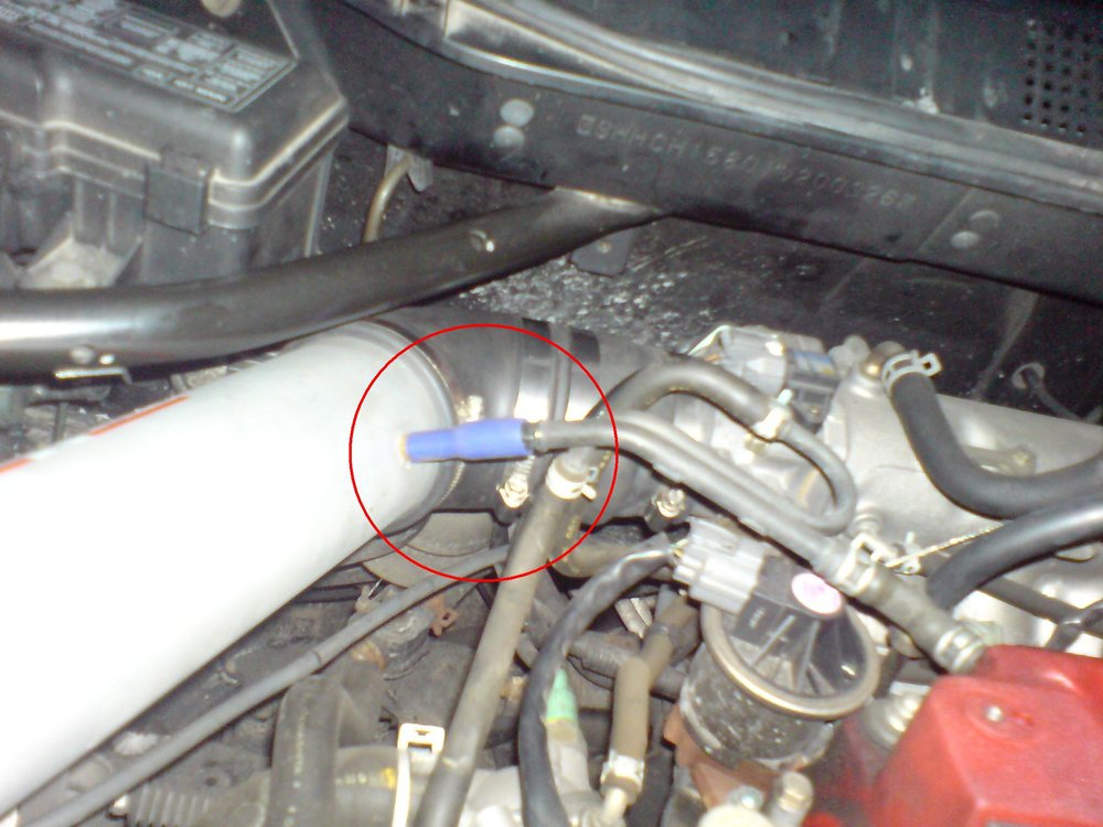

2FAST4U Geschrieben 16. Februar 2009 Geschrieben 16. Februar 2009 HI @ all. Hab jetzt endlich auch mein Gruppe M Air Intake im ATR drin. :) Meine Frage (vielleicht auch speziell an Hingi u. atr-platti ihr habt/hattet ja auch das Air Intake)... Ich hab von Hingi und atr platti auf den Fotos gesehen das ihr die Luftein-/auslässe (sone kleinen Messingtüllen) nicht mit dem Motorblock verbunden habt. Ist das richtig? Hoffe ihr wisst jetzt auch was ich mein ;-) Habe jetzt diese eine Messingtülle am Rohr des Air Intake mit dem Motorblock verbunden. Ich glaube das Ding heißt Luftmengenmesser oder so. Muss man das verbinden oder nicht?^^ Wenns Wetter besser ist stell ich auch ma Pics rein hier und bei den Projekten. Danke für eure Antworten! cya soon Daniel Zitieren Meine Fahrzeughistorie: Honda Civic Type R FN2 -> still running Honda Accord Type R CH1 -> Neuaufbau :D Honda Accord CG 8 1.8 ES - SOLD -

Lil Krayzee Geschrieben 17. Februar 2009 Geschrieben 17. Februar 2009 Mh... weiß auch net was du meinst, hab aber eine Vermutung. Meinst du den Schlauch zwischen Zylinderkopf und Air Intake. Zitieren Projektauflösung: Civic EJ9, EK4, EK9, K20A, K-Swap Teile https://www.ebay-kleinanzeigen.de/s-bestandsliste.html?userId=6298395
atr-platti Geschrieben 17. Februar 2009 Geschrieben 17. Februar 2009 ich weiß was du meinst. Ich zb hab da nichts gemacht und hatte keine Probleme. Der Hingi hatte dort mit einem siliconschlauch verbunden. Zitieren
David Geschrieben 17. Februar 2009 Geschrieben 17. Februar 2009 da gibt es doch dann wegen dem Zylinderkopfdeckel so nen extra kleinen Luftfilter oder? ich habe den schlauch angebracht der dazu war, habe allerdigs das TSS-kit. Geht ja nur darum das der auch belüftet ist und keinen Dreck ansaugt. Zitieren >>>Antworten - Zitieren - Bearbeiten ? So geht's<<< Def. Leistung: Leistung gibt an, wie schnell man gegen die Wand fährt..... Drehmoment, wie fest.
2FAST4U Geschrieben 17. Februar 2009 Autor Geschrieben 17. Februar 2009 So hier nun die Pics. Hab die eben schnell mit Handy gemacht. JO ich meine den Schlauch zwischen Zylinderkopf und Air Intake. Ist egal ob der fest ist oder nicht oder? Zitieren Meine Fahrzeughistorie: Honda Civic Type R FN2 -> still running Honda Accord Type R CH1 -> Neuaufbau :D Honda Accord CG 8 1.8 ES - SOLD -
Lil Krayzee Geschrieben 17. Februar 2009 Geschrieben 17. Februar 2009 Würde entweder einen Filter daruf machen oder einen Oil Catch Tank verbauen. Durch den Schlauch wird auch Öl in den Ansaugtrakt (Drosselklappe) gedrückt, deshalb ist die DK auch leicht verölt, dadurch hat meine unsaubere Verbrennung. Bei den Filter sammelt sich der Dreck bzw. des Öl darin, am besten ist aber der Oil Catch Tank, der Filter da Öl aus! Hier mal ein Bild von Oil Catch Tank: http://img180.imageshack.us/img180/4668/dsc00960ow9.jpg Zitieren Projektauflösung: Civic EJ9, EK4, EK9, K20A, K-Swap Teile https://www.ebay-kleinanzeigen.de/s-bestandsliste.html?userId=6298395

2FAST4U Geschrieben 17. März 2009 Autor Geschrieben 17. März 2009 HI Leutz! Hab jetzt endlich meinen D1 Spec Oil Catch Tank. Baue den doch einfach im groben Sinne zwischen Air Intake und Ventildeckel also zwischen den beiden Anschlüssen. Jemand ne Idee wo ich den am besten fest mache? ;) Oil Catch Tank ist drin. War einfacher als ich dachte. Fotos folgen. Danke trotzdem. Thread von mir aus closen. cya soon Zitieren Meine Fahrzeughistorie: Honda Civic Type R FN2 -> still running Honda Accord Type R CH1 -> Neuaufbau :D Honda Accord CG 8 1.8 ES - SOLD -
