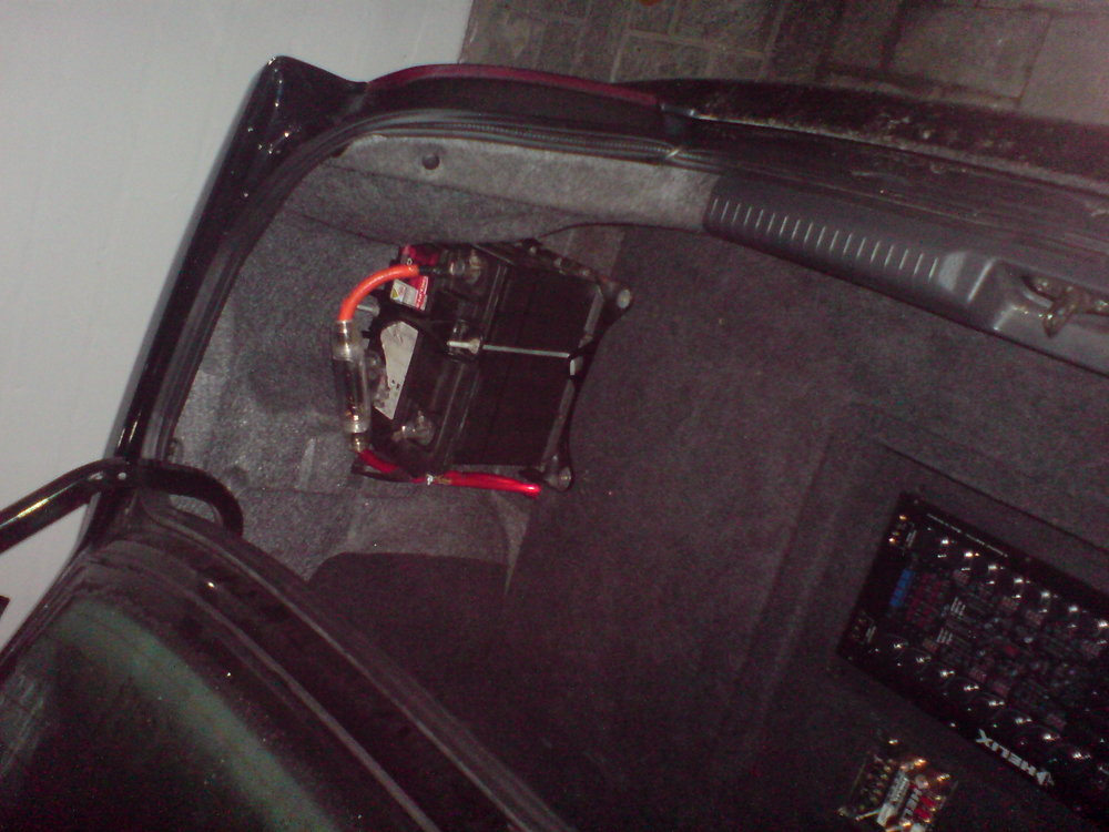

HI! Ich weiß net obs hier rein passt aber ich denke schon. Zumindest nen bisschen ;) Meine Batterie sitzt jetzt wegen Air Intake usw. hinten rechts. Siehe Foto. Werde mir demnächst ne Gel statt "Wasser" Batterie kaufen. Hab gehört das nen Entlüftungsschlauch bei einigen normalen Batterien nach außen muss damit der entstehende Wasserstoff entweichen kann und es nicht zur Explosion :schock: kommen kann!!!
Hab den Schlauch durch die Kofferraumabdichtung rechts zum rechten Rücklicht erstmal gelegt. Werde mir aber wohl demnächst ne Gel-Batterie kaufen.

Klugscheißmodus an: Also genau genommen solltest du eher eine AGM-Batterie (Exide Maxxima, Optima Red oder Yellow Top, etc.) kaufen, die haben einen geringeren Innenwiderstand --> besser für Car-Hifi und zum Starten. Soweit ich weiß haben die Gelbatterien meist sogar einen höheren Innenwiderstand als normale Batterien. Klugscheißmodus aus :D
Nee mal Ernst beiseite :D, also die Exide Maxxima 900DC habsch selber schon gehabt im CRX. Astreines Teil, kosten bei Ebay ja auch nich mehr die Welt die AGM-Dinger :D Ist auf jeden Fall die richtige Entscheidung sowas zu kaufen.

viele autos haben im kofferaum eine batteri zb volvo s60 aber naja. pass auf das du keinen kurzen dort hinten machst ich würde dir empfehlen ne kunststoffabdeckung über der batterie zu montieren. was aber die batterie angeht naja ich hab auch einen verstärker und subwoofer
und all anderes zeug drin aber dafür ist meine originall betterie ausreichend.

stimmt div. audi modelle haben die batterie auch hinten. werd mir noch ne abdeckung für die batterie machen. nen kurzer sollte hinten nicht entstehen.
