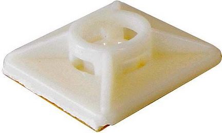

zpx Geschrieben 11. März 2009 Geschrieben 11. März 2009 Ich hatte das auch. Habe dann die Kunststoffabdeckung hinten am Sitz abgenommen und festgestellt, dass die Metall-Streben bzw. -Federn sich an den Seiten in den Stoff (Filz) reinschneiden. Genau an diesen Stellen knarzte es auch. Ich glaube, im schlimmsten Fall kann es dazu führen, dass man irgendwann an diesen Stellen Löcher im Sitz hat. Ich habe da ein wenig improvisiert... Es gibt Kabelbefestigungen (sowas hier: https://www.ultramall.de/bilder/big_pv/ts31n.jpg), die ich an den Metallstreben befestigt und somit zwischen Polster und Metall gelegt habe. Seit dem keine Geräusche mehr. Zitieren
