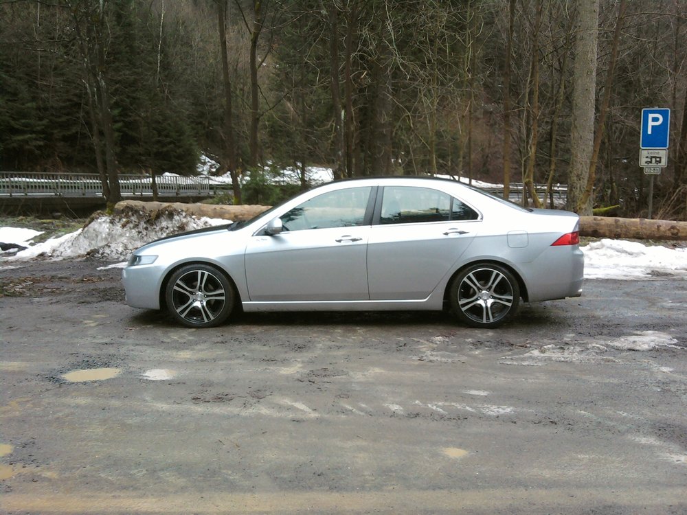

honda.md Geschrieben 16. März 2009 Teilen Geschrieben 16. März 2009 bei dir liegt noch Schnee und du hast Sommerschlappen drauf?!? :grummel: Zitieren [sIGPIC][/sIGPIC] Link zu diesem Kommentar Auf anderen Seiten teilen Mehr Optionen zum Teilen...
Japandriver Geschrieben 16. März 2009 Autor Teilen Geschrieben 16. März 2009 ich habe nur drauf gewartet nein bei mir liegt kein schnee mehr,ich war heute kurz im harz aber ganz schnell wieder zurück:D aber straßen sind sauber und trocken.bei mir in herzberg ist alles schön,außerdem kann ich es mir aussuchen (zum glück) wann ich fahre.sonst hätte ich auch noch gewartet Zitieren Accord CL7 Projekt: https://www.accordforum.de/showthread.php/japandriver-s-japandrive-15277.html Accord CW2 Projekt: https://www.accordforum.de/showthread.php/japandriver-s-projekt-stage-two-25924.html?t=25924 Link zu diesem Kommentar Auf anderen Seiten teilen Mehr Optionen zum Teilen...
