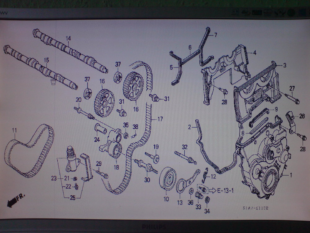

crittersking24 Geschrieben 2. April 2009 Autor Geschrieben 2. April 2009 @ATR-Platti Hmmmm....aber ich weiß nicht wie ich den verbauen soll, iss der noch einfacher als der originale zu verbauen? Will morgen früh anrufen und ihn bestellen. Das Zahnriemen-Kit mit den beiden Riemen und Spannrollen ist bestellt...ca. 270 € leider weg... Sieht dieser automat. Spanner aus wie eine eine Flügelschraube? Also von der Form her...? Und hat ne Art Feder und Hydrauliköl im Kern? Wenn ja, dann ist der das und sauteuer...aber man lernt ja nur dazu:-)...meint ihr einfach den H23 Spanner nehmen? Wie hast du eig. die Riemenscheibe abbekommen, oder hast es im Autohaus machen lassen? Hammerhart die abzukriegen....ohne 1000bar Schlagschrauber...;):schock: @Lil Krayzee Aber der 160-PSer Prelude ist doch kein VTEC...hat somit doch nur eine Nockenwelle oder? Trotzdem passt der Spanner drauf? @CG8Accord Auf welchen Zeichnungen siehst du das? Wenns so wäre, würde ja nicht viel passiert sein, ich hoffe es, aber auf Zylinderkopf ausbauen hab ich nicht den Nerv irgendwie...ich lass mich überraschen nach dem Zahnriemenwechsel. Vielleicht meldet sich bis dahin noch jemand, der genau weiß, ob Freiläufer oder nicht. Bis denne...vielleicht kriegen wir zusammen ja noch n paar Infos zusammengetragen aus dem WorldWideWeb schön wärs...und Arbeit würde es auch ersparen und vor allem NERVEN;) Bis denne... Zitieren

Lil Krayzee Geschrieben 2. April 2009 Geschrieben 2. April 2009 (bearbeitet) Der Spanner vom H23 passt, hab ihn auch in meinem ATR und ein paar Leute aus England fahren auch so rum... Der H23 ist auch ein DOHC also 2 obenliegende Nockenwellen hat nur kein Vtec. Der automatische Spanner ist Abbildung 23 (siehe Bild). Freiläufer: Dass bei einem Zahnriemenriss nicht die Ventile auf den Kolben schlagen... Der H23A z.B ist kein Freiläufer, da her denk ich dass der H22A7 auch keiner ist weil der Grundmotor identisch ist. Die auf den Kolben zu sehenden Ventiltaschen haben nix zu sagen. Bei vielen leistunggeseigerten Motoren werd extra diese Ventiltaschen angefertigt dass die Ventil bei scharfen Nockenwellen genug Platz haben. Beim ATR dürfte dass nicht anderes sein, weil die Nockenwellen im Vtec doch sehr großen Hub haben. Bearbeitet 2. April 2009 von Lil Krayzee Zitieren Projektauflösung: Civic EJ9, EK4, EK9, K20A, K-Swap Teile https://www.ebay-kleinanzeigen.de/s-bestandsliste.html?userId=6298395
crittersking24 Geschrieben 2. April 2009 Autor Geschrieben 2. April 2009 Ich danke euch für die ganzen Bilder...genau das Teil ist das, was Lil Krayzee angehangen hat und ist bestellt...aber warum liegt das so nem Zahnriemenkit nicht bei, wenn Honda weiß, das der anfällig ist? Egal, denke mal, beim ersten Zahnriemenwechseln haben sie den einfach nicht mitgewechselt sondern drin gelassen... @ Lil Krayzee Ich hoffe einfach das es ein Freiläufer ist...wenn nicht, wirds schwierig den wieder hinzukriegen...mal schauen....Mein Zahnriemen ist ja auch nicht durchgerissen, was auch nicht grad von Nachteil ist...ich berichte dann wieder, wenn wir alles eingebaut haben. MFG:wink: Zitieren
