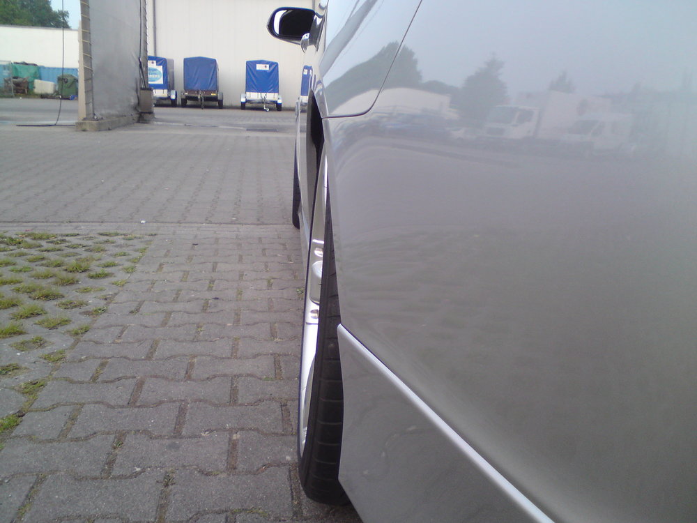

Andy-cl9 Geschrieben 4. Mai 2009 Geschrieben 4. Mai 2009 (bearbeitet) @E.Krieger: so siehts bei mir aus... schräg genug ...:D:D Nächste Woche kommen noch sturzverteller rein Bearbeitet 4. Mai 2009 von Andy-cl9 Zitieren
E.Krieger Geschrieben 4. Mai 2009 Geschrieben 4. Mai 2009 @Andy-cl9 sieht doch gut aus:D:D bei mir ist das auch so ähnlich, will aber das der reifen/felge weiter raus kommt:D mache dann später ein bild von meinem Zitieren [sIGPIC][/sIGPIC]
Danila Geschrieben 4. Mai 2009 Geschrieben 4. Mai 2009 Geiles Bild Andy, so muss es aussehen 8) Zitieren Greddy in Action:http://de.youtube.com/watch?v=ByXPnu8uF1c
xstasy Geschrieben 4. Mai 2009 Geschrieben 4. Mai 2009 neeeee er hat ja noch 1,5cm Restgewinde es geht noch tiiiiiiiiiiieeeeeefer:D:D:D:D Zitieren
Andy-cl9 Geschrieben 4. Mai 2009 Geschrieben 4. Mai 2009 (bearbeitet) @Danila :gefallt mir auch @xstasy:joooo,hab ich noch genug Restgewinde vorne und hinten .Erstmal Felgen und dann sehen wir weiter .....vllt kommt noch tiefer :D:D:D Bearbeitet 4. Mai 2009 von Andy-cl9 Zitieren
