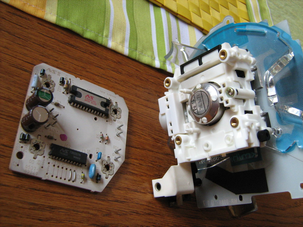

Das selbe Problem (mit Ausnahme, dass die Motorleuchte anging) hatte ich gestern endlich an meinen Elterns CE2 abgestellt.

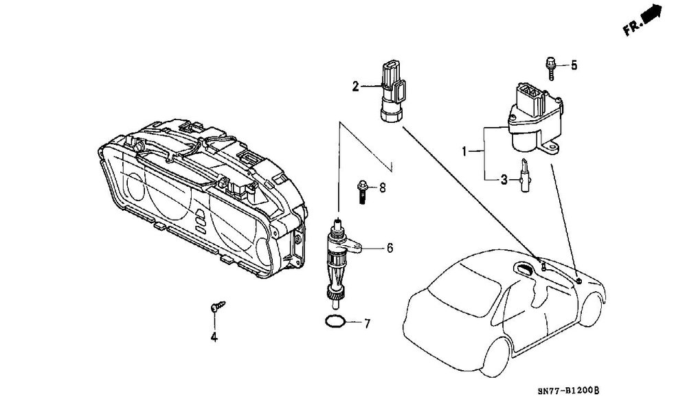

Fehler eingrenzen: Der Geschwindigkeitssensor sitzt an Getriebe (Bild 1 & 2 am CE2). Zieh da mal den Stecker ab und fahre um den Block. Macht die Tachonadel das Selbe, liegt es am Tacho (die Platine hinter dem Tacho wie in Bild 3). Bleibt die Tachonadel regungslos, ist der Sensor kaputt
[Nachtrag]
Die beiden anderen rechten Bilder sind zu deinem CE passend. Rechtes Bild, Bauteil 1 (die anderen passen nicht am 2.2), ca. 160 Euro zzgl. MwSt, im linken Bild siehst Du, wo er sitzt (eingerahmt und mit B12 bezeichnet)
